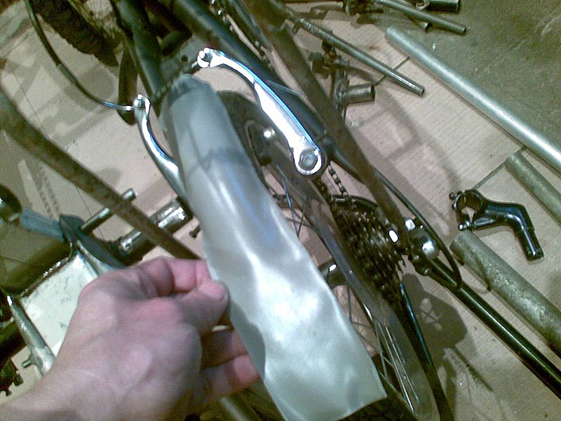

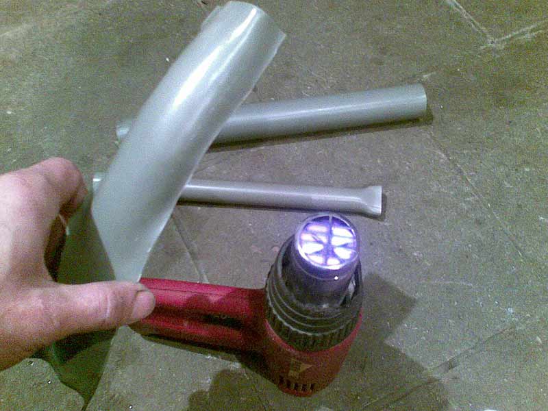

cdtn писал(а):
Озаботился изготовлением крыльев, в смысле грязезащитных.
Первая мысль - гибочно-вальцовочные ролики и оцинковка 0,45мм. Дорого...
И вот подумал, есть же трубы чорные полиэтиленовые, от 15 до ..., водо-газопроводные. Итак, режем трубу (мне нужно 60-70мм диаметром) вдоль пополам, делаем шаблон из дерева или стальной трубы, кладём половинку полиэтиленовой трубы и греем феном.
Получится???
Получится! Я немного поигралСЯ с ПВХ трубами для эл.проводки. Вот разрезанная вдоль, разогнутая целиком на фене и наложенная на колесо полоса ПВХ. Диаметр 18мм, толщина ок 1мм., но форму хорошо держит. Больше диаметр- больше толщина. Ширину подберешь по шк. формуле.
Комментарий к файлу: ...а при повторном нагревании стремится принять форму трубы...
Комментарий к файлу: матрицу нужно делать симпотичную...
