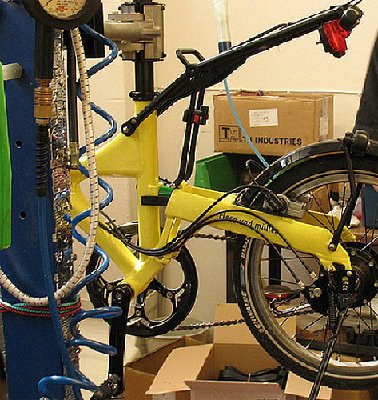

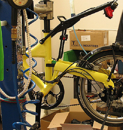

здравствуйте форумчане! так как я новичок в этом деле хотел-бы от вас услышать ответы на эту тему, начал делать конструкцию 4-колесного вела, а загорелся года 2 назад когда случайно в инете увидел это Изображение но в нем для меня много что неподходит. мне нужен байк для дальних поездок с грузом 40-50 кг(походная снаряга+ для жены всякий хлам и для сына, ну и сам сын) жена на МТВ а я с сыном.
нарыв в инете много конструкций пришел вот к этомуИзображение
щас уже начал делать т.е. варить заднию подвеску
Изображение Изображение
