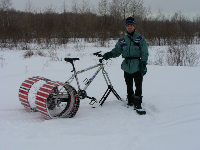

А не эффективнее будет не пневматик, а жесткий каток? как здесь, http://velomobile.org/forum/download/fi ... &mode=view
Добавлено через 5 минут 51 секунду:
Только вот как сделать на него привод на одноколейном снегоходе, если каток будет шире каретки? промвалы городить? зато его можно сделать очень легким, легче даже чем обычное колесо.
