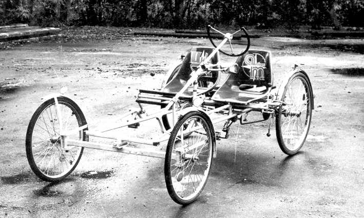

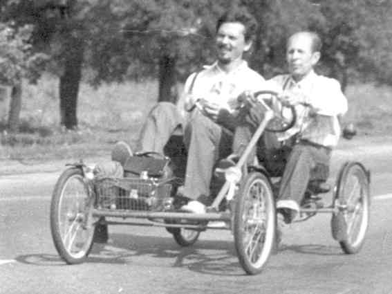

Главное это то, что прижесткой подвеске переднего моста рама работает на кручение. А если два седока или более? Кручение ни фига себе. Фото №5 мне более нравится. Передний мост подвешен на центральном шарнире как трактор "Самоходное шасси".
По асфальту можно и без подвески, жестко, дорога ровная, но если ямка?
Комментарий к файлу: Мне нравится эта конструкция.

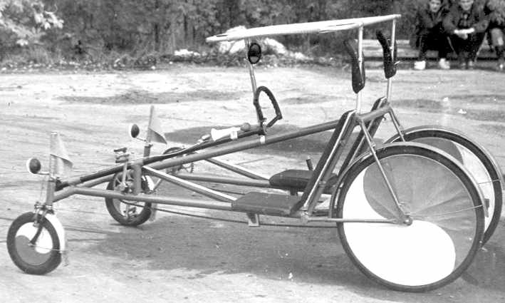

Номер сообщения:#8  Непрочитанное сообщениеДобавлено: Чт дек 06 2007 14:21
Спасибо за фото! Но дело в том, что у меня одноместка и вообще я совершенно не против, если рама будет работать на кручение. Но будет ли скручиваться 45 мм труба?
Номер сообщения:#9  Непрочитанное сообщениеДобавлено: Чт дек 06 2007 22:31
а ты что задумал? может похожее?Смотри внимательней.
Номер сообщения:#10  Непрочитанное сообщениеДобавлено: Чт дек 06 2007 23:27
Это владимирский "Вираж"? Не, моя задумка для больших мальчиков :)
