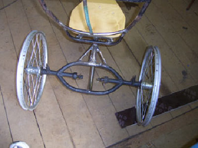

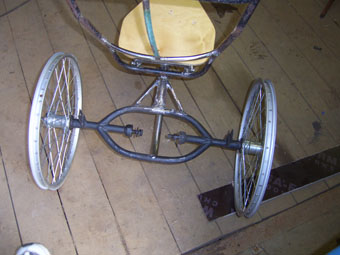

Я на его базе начал собирать жене трайк, да так и не закончил.
Комментарий к файлу: Правда, со снятым дифференциалом.
