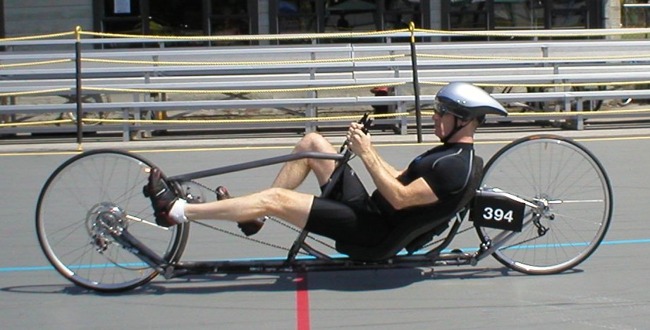

Shuriken вот примеры вариантов длиннобазных рам. Лично Я за длинную базу.
Комментарий к файлу: КРУТО...

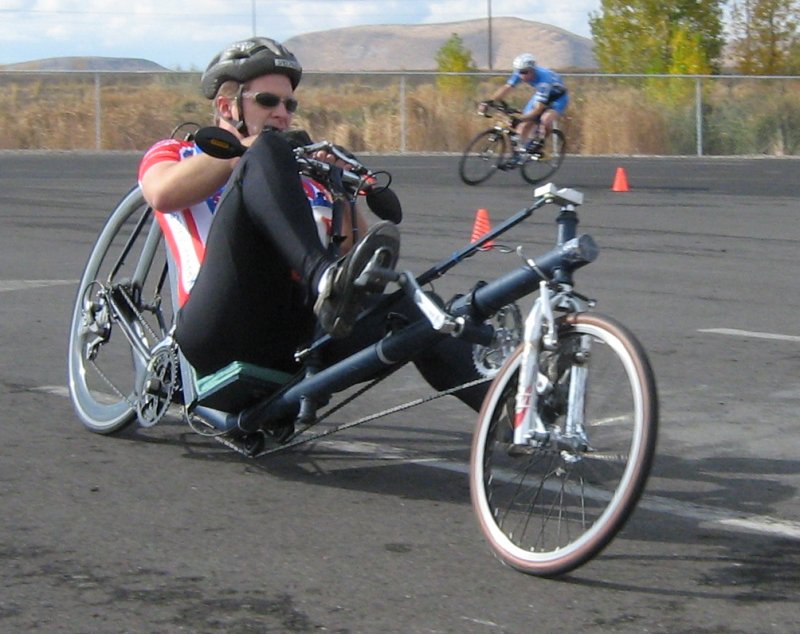

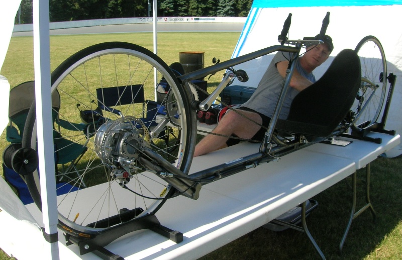

Shuriken вот еще один вариант посадки.

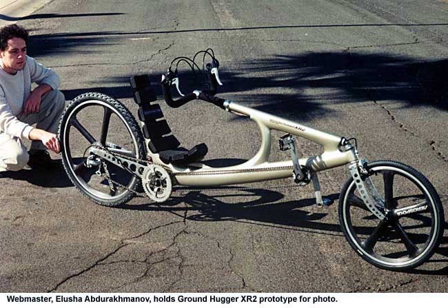

Оч. понравился лоурейсер с пометкой "круто" .Кроме фотки о нём ещё чё-нить известно? Мкасималка по ровной дороге?

Блин!... Это лучшее решение по дизайну. Хочу такой же! Один вопрос: Как это управляется? Ссылки нет?
Номер сообщения:#18  Непрочитанное сообщениеДобавлено: Пт окт 12 2007 13:40
+1!
Стало интересно?
Управляется!!!
И даже участвует в скоростных заездах...
Номер сообщения:#20  Непрочитанное сообщениеДобавлено: Пт окт 12 2007 15:41
Понятно. Чего-то подобного я и ожидал: консольное крепление, поворотный механизм по принципу правого переднего колеса классического трайка и руление, передающееся через гибкую тягу. Маневренность довольно ограниченная, что оправдано спецификой машины - трековые гонки.
