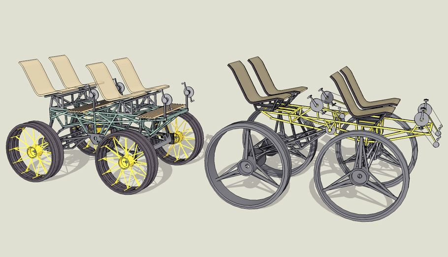

4 колеса. 4 человека. 4 ведущих колеса. Звучит уже фантастически, не правда ли?
Реализация же предполагается следующая: два передних - два "мазурчака", соединённые поперечной рулевой тягой. Руль - только у одного. Два задних - крутят каждый своё колесо, по классике. Колея колёс - по оси пилотов. Никаких консолей и промвалов, все 4 колеса стандартные велосипедные. Колёса 20", задние сидят над колёсами, передние чуть ниже. Никаких подвесок, хуесок и т. д., рама просто прямоугольник - что даёт надежду на немонументальный вес. Ширину между седоками например взять 600 мм. Тогда при условии откидывающихся внутрь сидений можно достичь транспортной габаритной ширины 800, что позволит проходить в двери, а сзади тонкие и худые пилоты даже смогут посадить пятым в середину такого же тонкого и худого. Из очевидных минусов схемы - не очень устойчиво (вероятно) будет ехать в одиночку. Вдвоём уже можно просто сесть по диагонали.
Что напрягает и останавливает. То, что это очень похоже на анало, который говнет: я не нашёл ни одного примера уже реализованной такой компоновки, почему так? Понятно, что всякие "смотрите мой первый веломобиль" до такого просто не додумаются, но и профи почему-то так не делают.
Наиболее близкие аналоговнеты, то бишь примеры, это полноприводный трайк Мазурчака, примерно такого же типа, но спереди один водитель, и задние колёса консольные, и "Золотая пролётка", у которой двое передних пилотов рулят. Ещё где-то встречал забавный аппарат, двухместный переднеприводный, у него два питона, а не мазурчака.
Есть ещё четырёхместка Дашевского, но там крутят только двое задних, а остальная компоновка по классике, и даже с подвеской, это не совсем наш вариант.
Вот такие мысли вынашиваю уже давно. Имеет ли кто-нибудь мне что-нибудь сказать за это?

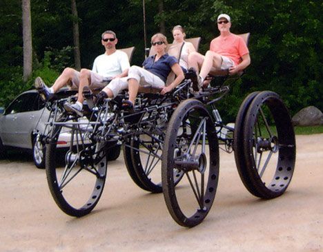

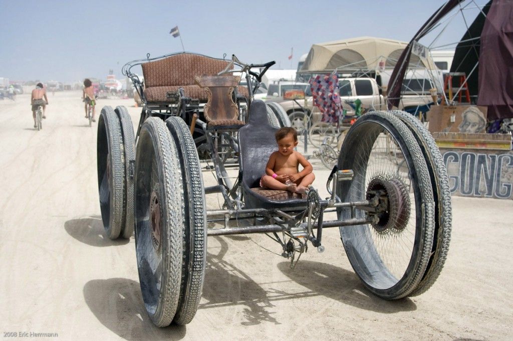

Здарова! Смотри какие кареты бывают)

Paul писал(а):
какие кареты
Ну и зачем это здесь?
