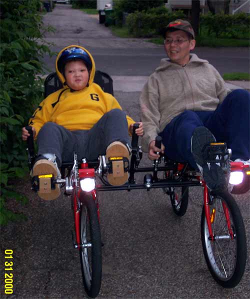

разглядывая картинку:
...или это у пацана тапки саморезами к педалям прикручены, типа как контактов на всех не хватило, :D
...или это типа проставка. Рост у поца мелкий, до педалей не достает.
Какое поразительно наглое и беспардонно-грубое решение этой проблемы. Решение проблемы "в лоб". И саморезами. :P

Скорее - это платформы для увеличения площади педалей, да еще, наверное, с наклееннй крупной наждачкой для сцепления. У меня самого подобные идеи были, когда по началу после километров 30-40 при усиленном педалировании начинали неметь ступни. Типа кровоснабжение хреновое, педали передавливают. Решил это другим путем - философски поразмыслив, понял, что нужно крутить без фанатизма, раз организм устал. А с тренеровками этот негативный эффект стал отступать все дальше и дальше.
Хотя, может папик так своего сынулю насильно к велосипедам приобщает. Вот и прикрутил его саморезами к педалям, что бы не сбежал к мамке. Видать давно пацана парит на бесовской железяке - больно у мальчугана вид несчастный. :lol:

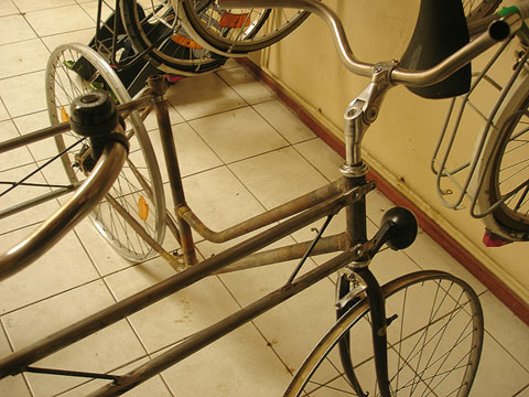

И сделали, и катаются семейные пары, катают больных(дауна) -вот кто счастлив от такой езды), старички пробуют(берут в аренду).
Самое сложное- поворот второго(правого) колеса. Посмотри, может по- другому решишь. Расстояние между велами 60см. Пробный был-65см-нет смысла-хуже на велодорожке проходит. Имеется небольшая свобода в гор. плоскости-хорошо заходит на бугорки. Кстати, впервые применил пруток-катанка 6мм. в раскосах. Собрано 10 таких "спарок".
Фотик сломан, может позже детальнее покажу.

Однако пацан больной. Вот таким в особую радость веломобили. Ноги с поддержкой голени крепко к педалям закреплены. Снимай шляпу...

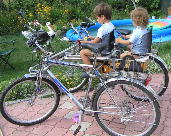

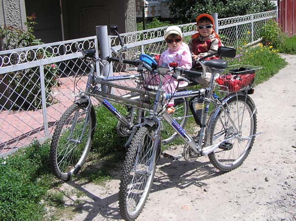

Два стандартных велика.Рассоединяется за пару минут.Посадочная формула 2+2.

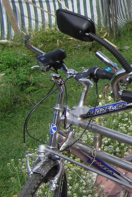

Если я правильно понял-можно обойтись одной "балкой"- пять баллов!! Плюс-не надо переставлять руль в "глухое" гнездо!! 5+!! Автора на сцену!

Идея сводилась к безопасной велопрогулке с двумя непоседами (полтора и два с половиной года,кто знает что это такое-тот меня поймет) с минимальной переделкой велосипедов (через годик сами поедут).Результат превзошол все ожидания.

Руль всеже переставлен в "глухое" гнездо,которое находится на сьемной раме.При таком подходе пропадает необходимость спорить со второй половиной в какую же сторону мы поворачиваем,а так же полностью освобождает руки правого человека,которыми можно усадить наместо непосед.

Поздравляю, S13, красивая конструкция, наверное надёжная, но по сравнению с моей \60 см. колея\ - очень широкая. Интересное решение креплений. Может покрупнее дашь фотку. Тормоза надо делать \с такой шириной\ на обе стороны.
И могу подтвердить-поездка на таком "безбалансир" веле -одно удовольствие!
