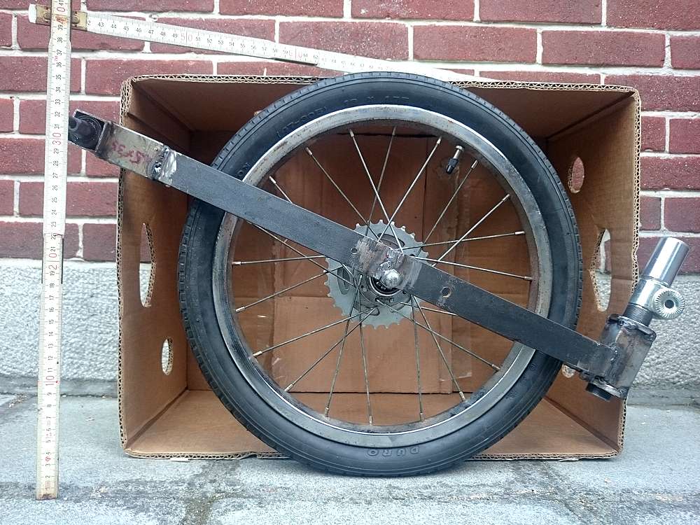

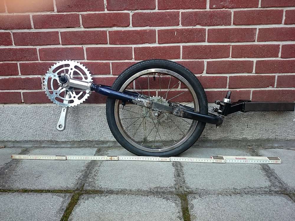

Спасибо, Balor! Balor писал(а): На питонах - наоборот, стабильное равновесие на малых скоростях и нестабильное - на больших. . Значит можно делать тихоходную технику с такими углами и трейлом! Теперь про угол наклона шарнира. Владимир посоветовал угол в 45*. Я посмотрел-погуглил и кроме Оригами питонообразные имеют углы 60-70 град. Вот фотка Питона и Чемоданоденди. --------------------------------------- Ну а я покумекал над быстроразъемным шарнирным узлом. Уж больно удобно показалось транспортировать за ось. Вот что придумал. Резьба от трубы вилки вела. Вращается в двух конусах рулевой , приваренных к куску трубы. Одевается на трубу вело руля.

alex писал(а): появились уже какие идеи? Первое и самое очевидное - рулевая на 1 1/8, шток без якоря, вместо него крышка и эксцентрик с колеса. |
| Автор: | Mazur4ak [ Ср авг 09 2017 18:40 ] |
| Заголовок сообщения: | Re: Дельтатрайк. По мотивам Чемодано-Денди |
alex писал(а): шарнир питона Красивое решение-чьё? Но конструкция на полутрубе не жёсткая и гнущаяся. Применял не давно на шасси стримлайнера в маятниковой подвеске. Проверка-упереться ногами в педали и в спинку сиденья и подавить. Такое недавно применил и Семиохин. Но толщ. стенки-водопроводная. |
| Автор: | O-Witte [ Ср авг 09 2017 21:01 ] |
alex писал(а): А вот Шурикен вроде написал, что делал резьбовые шарниры? Shuriken писал(а): увлёкся копированием западнический кустарных технологий в виде резиночных подвесок, которые я пытался заменить на свои кустарные в виде резьбовых шарниров ко схеме Карпука. Он нигде не пишет про рулевой шарнир - я так понял, разговор про шарнир подвески. Рулевые колонки на резьбовых втулках вроде Сколот делал, на трайке "Верблюжонок" (если ошибся, простите мою память) Но они тоже не относились к быстроразборным. Добавлено через 1 минуту 49 секунд: Mazur4ak писал(а): Но конструкция на полутрубе не жёсткая и гнущаяся. Там явно виден сварной корпус, полумесяцем, из двух полутруб меньшего и большего диаметра. Такая конструкция будет на порядок жестче просто полутрубы. |
