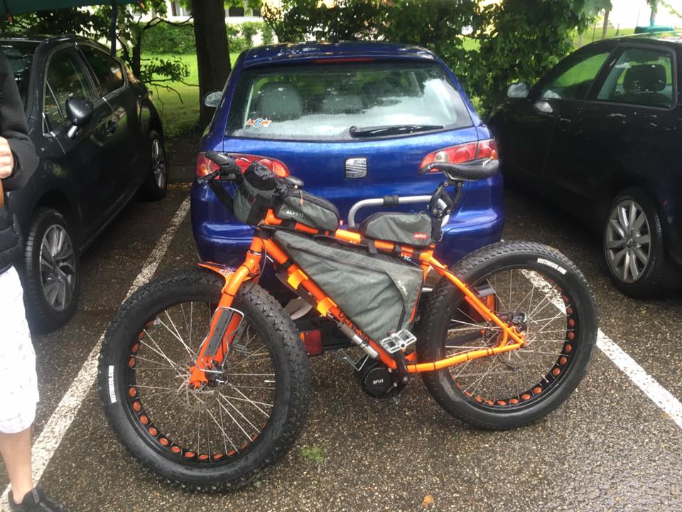

Не, тот что на картинке конечно не для того. Я просто показываю конструктив в вынесенной рулевой колонкой. У нас будут полноценные 26 колёса и амовилка спереди, вокруг которой какая-ниб тороидальная или подковообразная сумка.

Shuriken, классическая - обычный вел. Фэт лишь вариант для долгих безасфальтовых поездок
