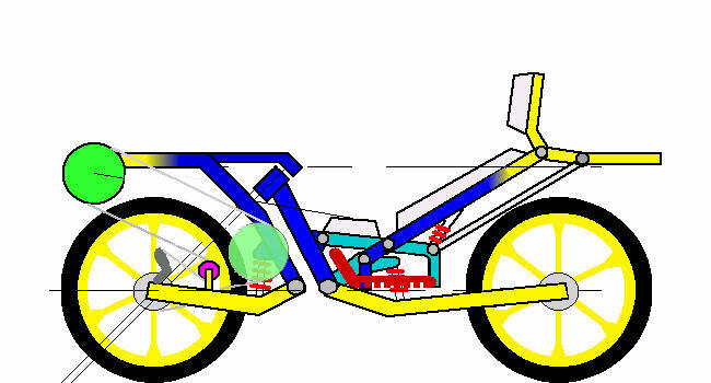

У меня такая проблемка: длина заднемго маятника 80см из профиля 20х30х2.Перемычка 30х30 с упором под амортизатор.Нужно ли ставить еще одну,учитываю длину маятника?
 Заголовок сообщения: Re: Переднеприводный двухподвесный лигерад
Номер сообщения:#96  Непрочитанное сообщениеДобавлено: Ср сен 08 2010 16:49
А задний маятник обязательно делать таким длинным? жесткость на кручение будет слабой
я бы использовал трубу 30х20х1,5 на коротких маятниках длиной до 500 мм под колесо 20"
если длина маятника и правда 80 см, то стоит перейти на тонкостенные труб заведомо большего диаметра, и - вторую перемычку класть обязательно
Хотелось бы увидеть чертежик лигерада.
Номер сообщения:#97  Непрочитанное сообщениеДобавлено: Ср сен 08 2010 17:06
Переделывать уже не могу,так как 60% рамы уже готовы к сварочным работам,и используется фрагменты рамы двухподвесной 20',и все расчитывал исходя из их размеров.Значит,при 80 см маятнике вторую перемычку варить?Спасибо!Длина переднего 50 см,там одна будет.Колеса обе 26.Чертеж с размерами у меня на бумаге,а схема вот,я уже выкладывал,только маятники прямые и еще несколько изменений

Красиво рисуешь! Маленькая деталь: при повороте всё, что позади переднего колеса, будет отклоняться в противоположную повороту сторону и впиваться в ноги. Лучше это увидеть на стадии проектирования, а не ошутить в металле.
Номер сообщения:#99  Непрочитанное сообщениеДобавлено: Чт сен 09 2010 09:21
Да,ето была б проблемма,если б сиденье было на уровне осей колес.Но сидеть я буду довольно высоко,так что вряд ли...
Номер сообщения:#100  Непрочитанное сообщениеДобавлено: Чт сен 09 2010 12:18
По твоему рисунку такая проблема будет иметь место быть. Нарисуй чертёж в масштабе, посади манекена - и тогда всё будет ясно, может, я и ошибаюсь.
