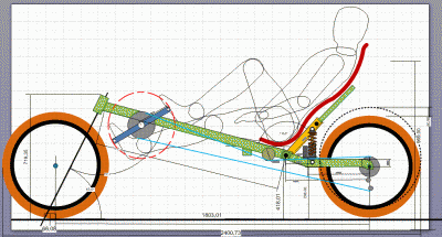

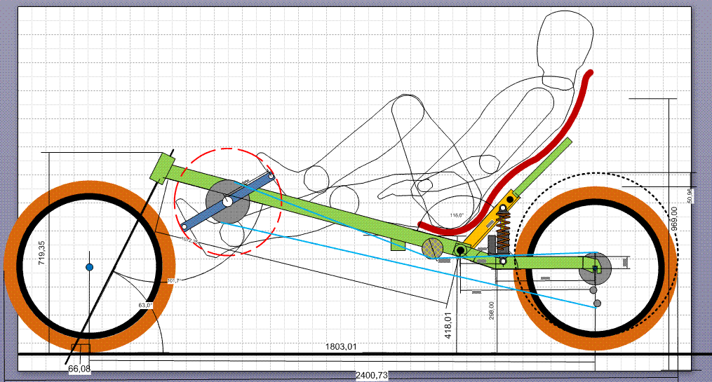

Обновленная схема аппарата, теперь с АВАТАРОМ,+типа рама,
Жду критику

Кузьмич, я как раз советовал бы аватар и только аватар для бездорожья да и вообще при любой возможности лучше аватар, если не гнаться за аэродинамикой. Кроме безопасности и удобства он ещё позволяет резко наклонять аппарата не поворачивая руль, за него удобно держаться, чтобы не вылететь из сидения на кочках, и при этом нет риска случайно свернуть в сторону. Такой руль должен быть крепким, по тому что падают абсолютно все, просто в начале падаю чаще и на асфальт, а потом реже и обычно в грязь : ) Короче – руль должен держать удары. А так как он крепкий, то на него можно и опираться. Я на “Кобре” вообще мог полностью поднять туловище над лигерадом, держась только за руль. Кроме того, есть ещё одно полезное свойство этого руля – если вас подбросило на трамплине, то вы не теряете контроль над креном аппарата, благодаря этому можно правильно приземляться. И самый главный плюс это возможность быстро, вернее моментально вскочить после падения. Руль кочерга и ему подобные остаются между гонами и из-под лигерада долго выбираться, это особенно важно, скажем если вы грохнулись на загруженной дороге. Я сделал “кочергу” на М2 по тому что гнался за скоростью, но у меня уже было несколько опасных падений, в которых руль сильно мешал.
По поводу управления – через неделю будете ездить так, как будто бы всю жизнь имели только этот руль, но вначале нужно просто привыкать. Зеркала вполне можно ставить на этот руль. Вот ссылка на видео моего лигерада с таким рулём, там и зеркало и спидометр видны: http://www.velodreamer.com/cobra.avi (60 мб,18 минут)
Ещё кто-то тут писал, что чем ниже посадка тем легче держать равновесие – как раз наоборот. Чем ниже тем труднее, тем меньше времени на реакцию, низкий лигерад падает намного быстрее высокого. Но на низком намного удобней доставать до земли. Я считаю что сидение должно быть не выше 50-ти см от поверхности.
У вас наметился глюк с рычажностью – при таком положении амортизатора его сплющит и не заметит. Почему вы боитесь сделать заднюю вилку длиннее, это решит проблему? Вообще, на сколько я знаю, рычажность считают из хода амортизатора и желаемого хода колеса, а вы как считали? То есть при ходе пружины, скажем 4 см, чтобы добиться хода подвески 8 см нужно, чтобы от точки упора до шарнира было расстояние в два раза меньше, чем от точки упора до оси колеса (то есть ход колеса делим на ход амортизатора и получаем пропорции вилки, состоящие из длинный до точку упора и длины после точки упора до оси, но я могу что-то путать, забыл так ли считал, это вроде бы курс механики из школы, просто уже давно делаю по шаблонам и не считаю). Но ваш аммортизатор явно рассчитан не на прямой рычаг, так его ставить нельзя, нужно уменьшать соотношение. Кстати, пружины от скутера тоже мягче, чем велосипедные.
Ваша схема рамы вообще очень хорошая. Осталось только подправить вилку и можно начинать строить. Я бы на вашем месте не боялся большой длины, в свободное место можно напихать сумок. В любом случае, идеально сделать первую машину, по-моему нереально, или нужно просто иметь настоящий талант и большое везение. Если вы задумали сделать своими руками то сразу готовьтесь к тому, что придётся переделывать или хотя бы дорабатывать. Да, и последнее – рулевая тяга у вас будет заковыристой формы, по тому что она должна будет пройти между шатунами, кроме того, ход рулевой тяги не прямолинейный, она ходит не только вперёд-назад но и смещается вправо-влево. На чертеже я их даже никогда не рисую – гну по месту, так реально быстрее чем рисовать и двигать на компе. Вам ещё нужно придумать, как крепить тягу к вилке. Я советую приварить к вилке ответную часть шарнира, но на рулевой тяге должна быть регулировка длины.
Скажу сразу – я всего этого не знал, когда строил свой лигерад, и вам многое придётся придумывать по ходу и по месту, так что просто НАЧИНАЙТЕ : )

На мой взгляд, рычажность стоит рассчитывать исходя из жёсткости пружины. Тогда уже получишь и размеры задней вилки и ход подвески. На велосипеде рычажность где-то 1:2. Причём там на заднее колесо приходится примерно 60 процентов веса, а на твоём аппарате все 75-80 и рычажность 3:10. Действительно, одной статической нагрузкой промнёшь до упора. Про кочки вообще молчу. Считай, не ленись. Да, у тебя шарнир что, на болтах? Не айс! :naughty:

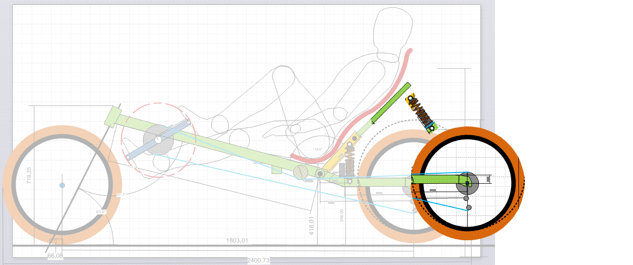

То есть амортизатор будет расположен между верхней точкой треугольника вилки и спинкой? :snooty: Так ещё длиннее получится. Просто попробуй сделать несколько чертежей, постепенно удлинняя вилку. При этом будет изменяться рычажность и развесовка. Посчитай для каждого и выбери оптимальное соотношение. По крайней мере, я делал так. Да, и ещё: лигерад будешь делать конкретно под себя, т.е. без возможности регулировки сиденья? И без возможности регулировки наклона спинки? Говорят, для длительных поездок такая регулировка нужна... :think:

Во, ответ нарисовал. Я, когда свой рассчитывал, тоже думал так сделать и отказался от этой схемы.
Комментарий к файлу: Треугольная задняя вилка.

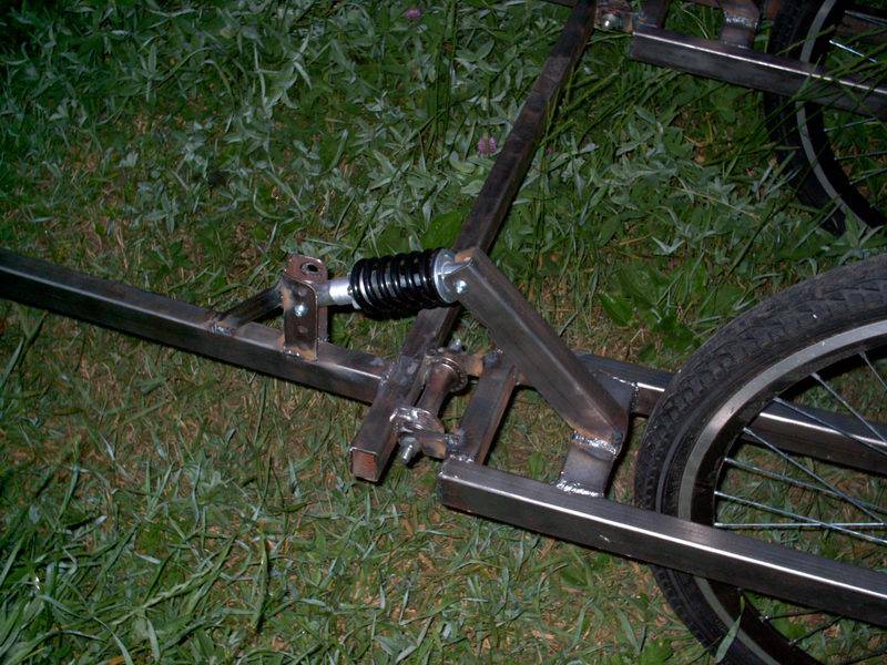

Номер сообщения:#100  Непрочитанное сообщениеДобавлено: Сб мар 20 2010 23:43
Сообщения: 120
Откуда: г. Орел
Поблагодарили: 3 раз.
Это сколько ж железа надо на такую вилку и сколько будет она весить, причём это неподрессоренный вес. Проще сделать как у Алексея или как у меня.
Комментарий к файлу: Подвеска у Ганшина
Комментарий к файлу: Подвеска у меня. Чертёж.
