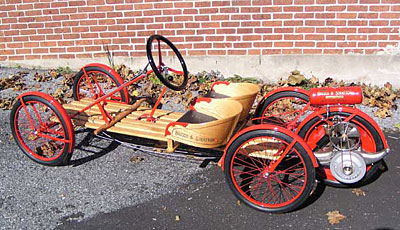

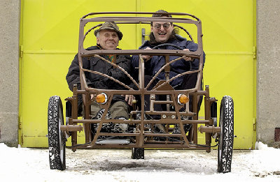

подвеска как на фото довольно простая. хотя и не проще моргана. но на автомобилях почти не применяеться из за повышенного износа резины. но при малом ходе я думаю что с этим можно смириться. да еще эту подвеску можно заметно упростить --- поставив один аммортизатор---второй конец аммортизатора должен упиратьсяв противоположный рычаг. дешевле и легче.
Тогда кузов будет заваливаться набок.
Подвеска на одном поперечном рычаге проще, чем на нескольких, как у Моргана. Повышенный износ резины у авто с такой подвеской объясняется тем, что профиль авто колеса не рассчитан на работу под углом. А вот велоколесо в этом случае подойдет.

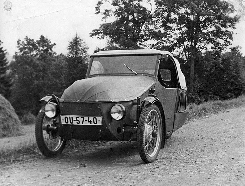

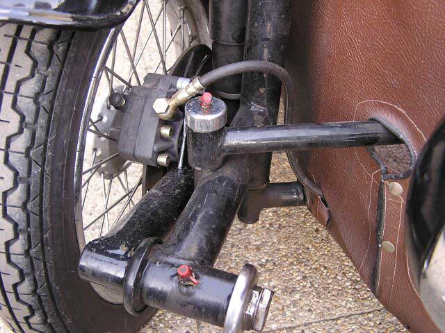

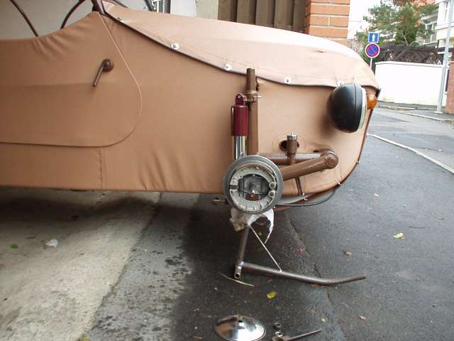

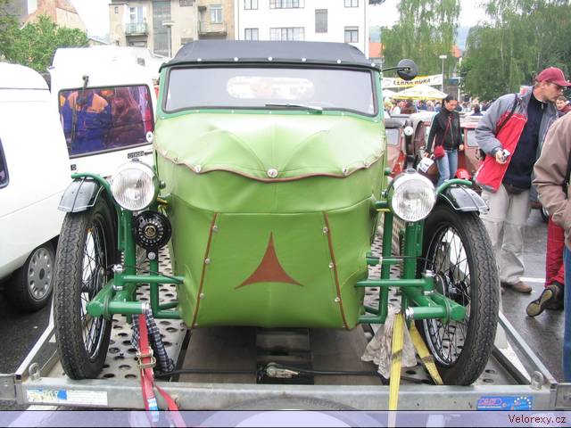

повышенный износ резины происходит из за постоянного изменения колеи.при такой подвеске иногда неставили даже аммортизаторы---хватало трения резины об дорогу. второй подводный камень этой подвески сложность поперечной рулевой тяги---она должна быть схематично такой как на жигулях. с двумя маятниками---иначе при работе подвески колеса будут вилять в разные стороны. наклоняться трайк при повороте при такой подвеске будет одинаково как с одним аммом так и с двумя---так как оси рычагов разнесены достаточно широко. если оси совместить и поставить один поперечный аммортизатор---получиться подвеска для четырех колесного веломобиля. и маятник нужен будет один --посредине. если кто хочет стабилизатор как на машинах---вместо пружин надо поставить поперечную рессору. она справиться и как пружина и будет одновременно стабилизатором.хватит и одного листа.привожу для разширения кругозора фотки подвески мотоколяски велорекс. она тоже очень проста для повторения в кустарных условиях.фото с пятиколесным аппаратом --дополнение к видео ролику.

А что это за авто с кузовом из кожи?
Номер сообщения:#88  Непрочитанное сообщениеДобавлено: Вс сен 27 2009 22:02
из кожзаменителя. это чехословацкая мотоколяска на базе мотоциклов ява.вещь по конструкции очень оригинальна и простая\ на мой взгляд\многие решения по подвеске и кузову могли бы использованы в конструкции веломобилей.если есть интерес могу добавить фоток.

На счёт рессоры - хорошая идея. При чём рессору можно поставить пластиной вниз, чтобы не мешала ногам в нижней точке.
Что касается постоянного изменения колеи - это не правда. Вернее это частично правда, если правильно подобрать диаметр колеса и длину рычага то можно этот эффект минимизировать. Кроме того, в поворотах трайк будет наклоняться и компенсировать сужение колеи (во всяком случае я надеюсь, что так оно будет).
Да, и очень интересная мотоколяска. Обычно у них колёса не рулят... А можно фото всего мотоцикла, очень интересно расположение этой коляски.

Ох, я б на такой поездил бы. ТТХ в студию!
А, чего я туплю, вот же все есть в нете:
Технические данные самой распространенной модели — Velorex 16/350: — Размеры: длина 3100 мм, ширина 1400 мм, высота 1240 мм; — Снаряженная масса 310 кг, полезная нагрузка 190 кг, полная масса 500 кг; — Максимальная скорость 85 км/час, крейсерская скорость 60 км/час; — Двигатель: двухтактный, двухцилиндровый, бензиновый, воздушного охлаждения, тип: Jawa 350—572; — Тормоза: барабанные, с механическим приводом, привод стояночного тормоза на передние колёса; — Колёса: передние 3.25х16, заднее 3.50х16.
