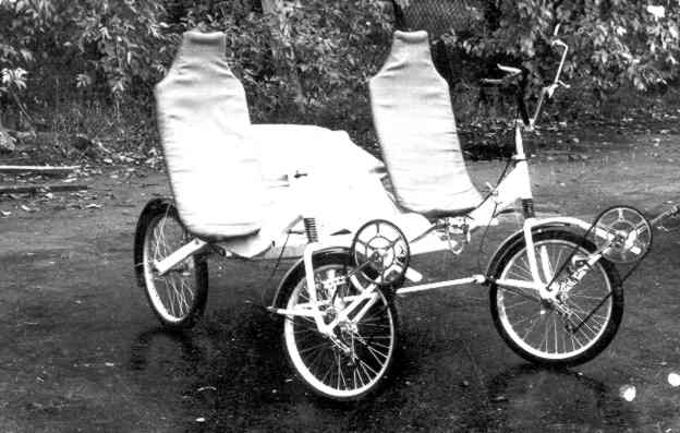

Привет, Старик! Начинать надо с одинарного вела-раз. Мне нравится конструкция как у Дениса "Пифагор". "Разгружая" спину, "загружаем" задницу, отсюда требуется сидушка широкая как у имп.инвалидных или типа мотоциклетного, а уж потом будешь подбирать спинку-это два. (хоть три палочки горизонтальные с трубоутеплителем на верт. трубе) Когда построишь, одинарники соедини хоть как на моей "спарке". Принцип один, спереди и багажник(в двух местах крепления лучше), чтобы не было горизонтальных люфтов, а вертикальные нагрузки должны обязательно компенсироваться подвеской мин. 2 колес(любых). Проверено. На снимке спарка немного "поскрипывает" когда выезжаем на дорогу со спуском с поворотом без подвески. А так продумай крепления сначало. Я приваривал "уши" зеркальные передние до покраски. Сзади нерж. хомутики хоть слева, хоть справа цепляй-универсальность. Руль у пассивного ездока переставляю в трубу(от вилки кусок) переднего кронштейна и вперед... Гонял и один такую машинку, даже можно задрать пустой вел на скорости-прикольно. Ширина колеи 60 см. Багажник лучше сделать пожесче, можно и закрытый. В бой, товарисчи!

Номер сообщения:#100  Непрочитанное сообщениеДобавлено: Чт фев 26 2009 12:06
Вот из СССР спарка. Это на фестивале в Полтаве. Сзади стоит самодельный пневмо аммортизатор.
