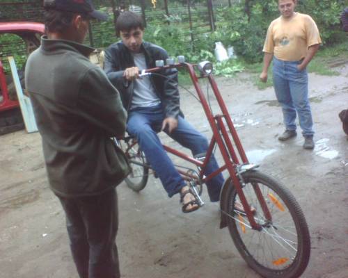

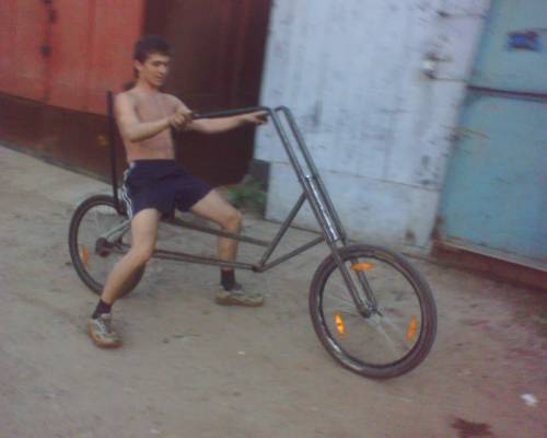

download/file.php?id=4826
Такой руль плохой. Хотя кому как. Может, и понравится "двигай вправо, если хочешь повернуть налево"
А ещё у него жёсткости не будет, но будет болтаться на кочках.

Вот здесь, согласен с шурикеном. И сам об этом уже писал, что рычаг руля нужно уменьшать, иначе "играть" будет сильно и даже отломить можно, если облокотиться на него. Посмотри, как на чопперах сделано. Нужно рулевую трубу рамы завалива ть и как можно длиннее делать, а сам руль маленький. Тогда надежно будет.

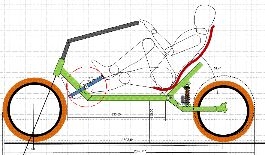

ВНИМАНИЕ.внимание

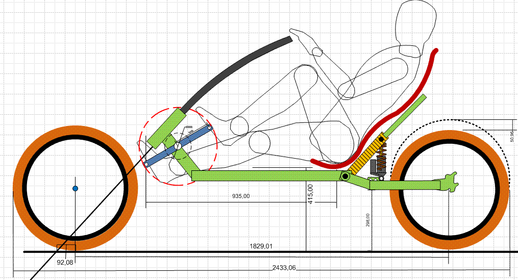

Уважаемые ....прошу рассмотреть макет руля....что правильно... неправильно...советы...
С остальным вроде разобрались...остался руль.Переднее колесо будет думаю 24..
Может быть сделать руль через тягу(не через кардан),а просто через тягу как на финском аппарате на фото в начале данной темы(черный с синей седушкой)....
дело в том что таким рулем как на схеме...(.как у чёперов)длинна аппарата увеличевается...что не хотелось бы....
Жду ответов....

А может все таки лучше руль типа аватар (под сиденьем)? :think:
Почти все длиннобазники именно с аватаром.

Аватар-самый удобный и безопасный тип руля. Удобный потому что руки находятся внизу, вдоль туловища. С теми рулями что на ваших эскизах руки наверняка буду затекать. Аватар самый безопасный потому что с таким рулем вы не ударитесь пахом или грудью об руль при столкновении/падении. Думаю этих двух факторов вполне достаточно чтобы выбрать именно аватар. Да и к тому такой руль будет легче и жестче чем то что на эскизах.
Велокомп цепляется на ручку руля. Зеркала тоже.
