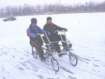

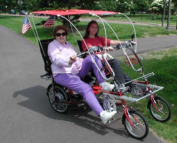

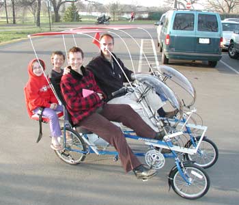

Вот еще пример.
Номер сообщения:#73  Непрочитанное сообщениеДобавлено: Чт фев 12 2009 14:23
угу вариант
