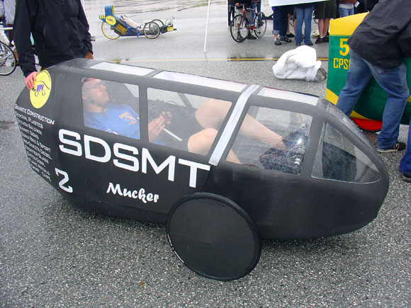

Я проехался в Полтаве на зачетном отрезке на трайке Смирнова. Предложил Володя проехаться на время, но я плохо помещался в его аппарате (рост не подходил). Так вот ощущения. 1. Кузов без шумоизоляции ( у него только стеклоткань без пенопласта, клеил на болване). Ощущаешь себя как в барабане, сильный гул. 2. Обзорность. ( я не зря акцентировал внимание на стекло). У него стекло переднее было мутное (проблемы с технологией изготовления), для улучшения обзора в стекле вырезали окошко. Сбоку смотровые лючки. Остальная часть непрозрачна. В закрытом аппарате обзорность х-ая.У Евровектора стекло на всю машину, да и качество!!! У Дельфина ЗЕРКАЛО. Ну-ка перестрой мозги слева на право.
Опасно. Мужики, вы что за рулем не ездили? Тут в машине сидишь высоко (а хочется еще выше), головой вертишь на 360грд. А вам все по.... Смертники.
Я еще раз спрашиваю. Мы обсуждаем скоростной, туристический (50 км тоже расстояние) ГРАНТУРИЗМО? Или это рекордный аппарат (200м сходу +- разгон и тормоз на СПЕЦИАЛЬНОЙ, закрытой для остального транспорта трассе). Если это рекордный, тогда можно извращаться, не спорю, можно пофантазировать. Только давайте тогда сменим тему.
На счет управления. Трайк не двухколесник. На больших скоростях, на дорогах общего пользования, надо подходить к решению подвески с автомобильной точки зрения. Люди уже больше 100 лет решают вопрос управляемости, а мы тут такие УМНЫЕ. Сдается мне, что основная масса авторов не слетали вниз с горки на трайке. Когда ветер в ушах, когда каждая кочка подбрасывает в космос, когда рульстрашно в руках держать ( каждое движение руки вызывает прыжек трайка в сторону на несколько метров). А когда ты разогнался с горки, а впереди остановился грузовик, а ты едешь в потоке, свернуть влево нельзя (под колеса), а вправо бордюр. Тормоза не тормозят, же заклинил их, а все равно несет, стирая резино. Говорю из собственного опыта, как жив только остался...., думал будут выскребать из под машины. Так что господа еще тема для разговора. ПОДВЕСКА. ТОРМОЗА. И это все становиться критичным с ростом скорости.
С уважением Сергей.
Комментарий к файлу: Я на этом покатался, КЛАСС!!! Но обзорность.

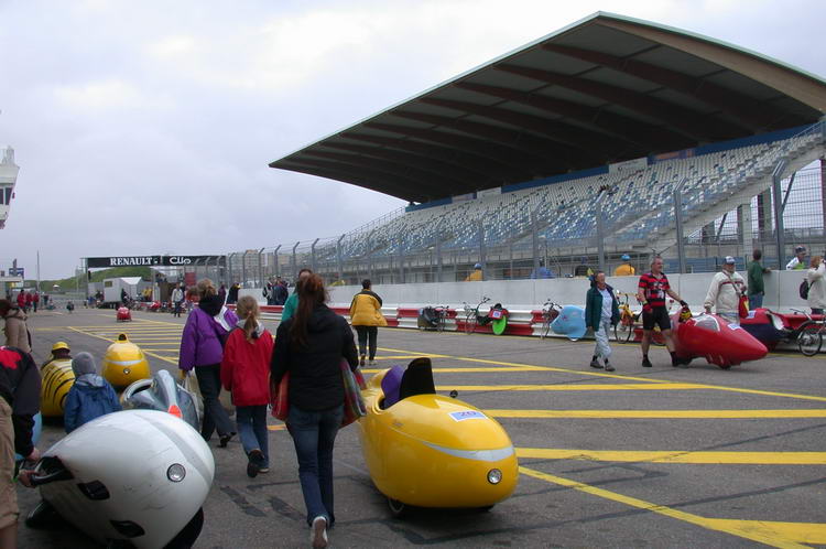

Скажите, а чем плохо на турисстком обтекаемом аппарате
высунуть голову наружу, а на неё аэродинамическую каску?
Нормально. Только это не вкладывается в представление автора о трайке. Заметь, мы в обсуждении скадываемся к рекордной машине, а не к скоростной туристской.

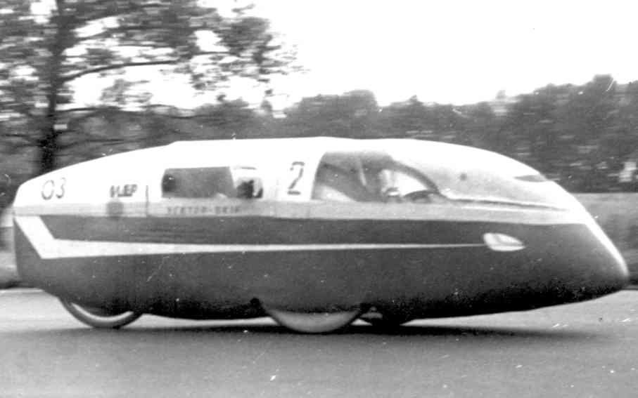

Испокон веков конные телеги имели такой мост.
А мы что, телегу конструируем? Или таки скоростную машину? Неспроста, наверное, от тележечного моста отказались?

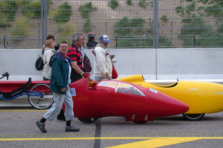

Номер сообщения:#65  Непрочитанное сообщениеДобавлено: Пт янв 04 2008 20:55
Пример обтекаемого трайка с открытым верхом и подвеской
http://www.youtube.com/watch?v=pmzzXwY4 ... re=related
Вот, Шурикен, так можно и Егорку покатать :roll:

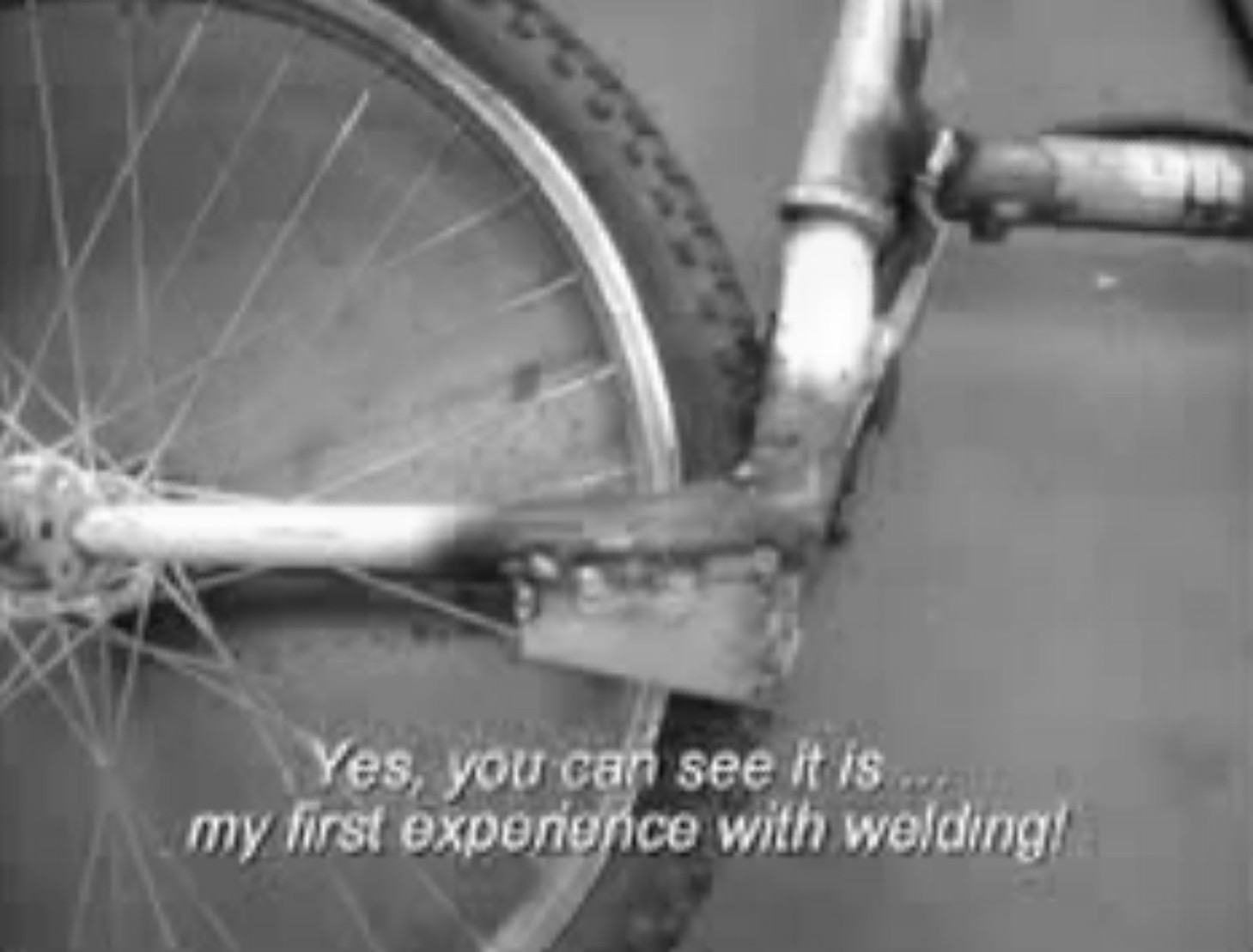

Номер сообщения:#80  Непрочитанное сообщениеДобавлено: Пт янв 11 2008 12:06
http://youtube.com/watch?v=bKxuJ4kmmlE&feature=related
Вот тут сделали веломобиль из узлов велосипеда.
