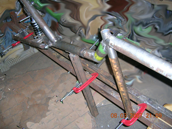

1. порядок сборки .
2.на что не следует заморчиватся.
3.Как удается сделать паралельно оси .( паралельны?)
1. Я всегда начинаю с задних подвесок, но лучше иметь четкий чертеж. И, кстати, любая додумка, оставленная на потом, в последний момент вылезет и испортит всю геометрию. Перед началом постройки нужно учитывать все детали и собирать весь необходимый материал.
2. Не надо заморачиваться на большеколесный полноподвес для людей роста 175 и меньше.
3. Отвечу на 3 вопрос фотографией. В качестве кондуктора достаточна одна квадратная или прямоугольная труба со стороной не меньше 60 и несколько струбцин. Совсем нет необходимости заморачиваться на стапель из параллельных труб:

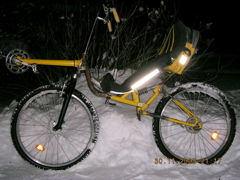

Откопал в своем архиве фотографию пробной модели бента на 26-дюймовых колесах. Форма рамы и высоты каретки и сиденья похожи, хотя специально такой цели не ставилось.
Номер сообщения:#63  Непрочитанное сообщениеДобавлено: Пн мар 12 2007 19:16
Прогрес развивается по спирали .Твой новый бент этому потверждение.

А мне кажется, что надо еще и заднее поставить на 24"
По крайней мере геометрия вернётся в норму. Как он сейчас рулится с "овертикаленной" рулевой - наверное, песТня...
Номер сообщения:#65  Непрочитанное сообщениеДобавлено: Пн янв 21 2008 00:30
Верхнюю веткь цепи я рекомендую не трогать - там все было отлично. Лишние ролики здесь ни к чему.
Нижняя веть цепи вполне может и так обойтись - достаточно просто чуть сильнее подогнуть трубу.
Сиденье можно приопустить, но в конечном итоге, оно не должно мешать цепи - это единственный лимитирующий фактор, а в остальном конструкция сиденья можеьт быть произвольной.
Заднее колесо действительно лучше поставить на 24" - будет и компактней, и сиденье ниже, и вид намного лучше.
Добавлено спустя 1 минуту 40 секунд:
Нет, геометрия рассчитывалась именно на такой вариант, когда переднее - 24". Там сейчас как раз должно быть 70 градусов в рулевой. Это раньше рулевая была завалена, что, конечно, положительно сказывалось на бездорожье.
Номер сообщения:#66  Непрочитанное сообщениеДобавлено: Пн янв 21 2008 10:21
Нда, тут главное не езда, а "процесс" :lol: :lol: :lol:

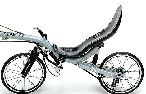

Фирма Toxy предлагает примерно такой вариант сиденья:
Добавлено спустя 3 минуты 50 секунд:
Nazca:
