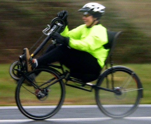

Вот нашел ФОТО оригинального компоновочного решения.
Нда, одним словом сбылась мечта MOZG-а...

это лучше чем головой в перед!
какой угол наклона рулевой калонки?

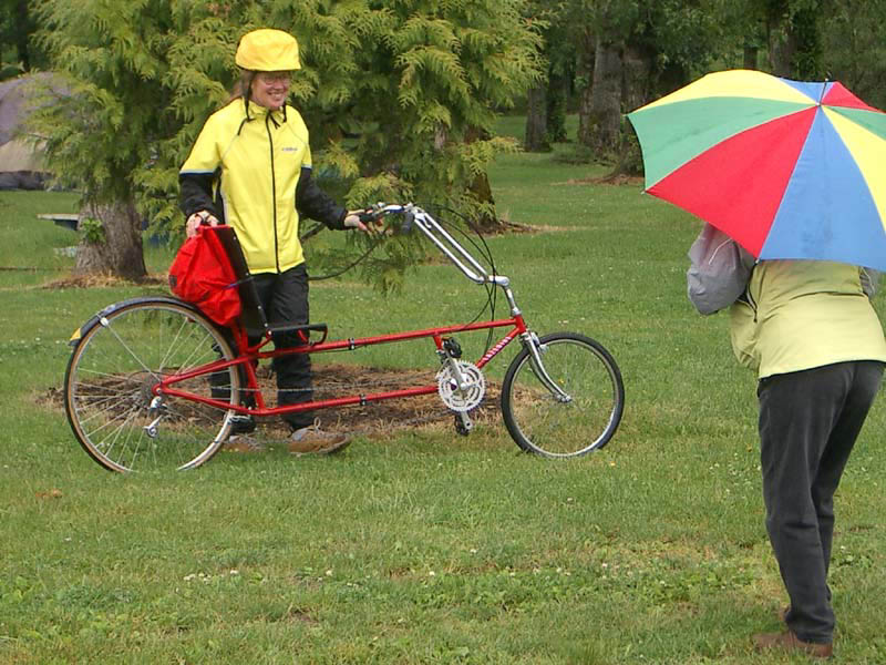

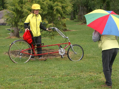

Shuriken, а может вот так?

Нет, ноги низко, вертикальная посадка, какая там "аэродинамика" - на дальняк не пойдёт. Подобных фоток у меня навалом.
