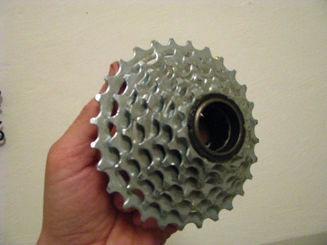

Для того, чтобы поставить 9-ти скоростную кассету, нужно сделать промвал под неё, на резьбе таких не бывает, на сколько я знаю. А ступицы под них дороги и из цветметалла, так что сделать не из чего. У меня сейчас малая ведущая звезда - 24. Её нужно сохранить. Я думаю сделать звезду на 60 зубов и поставить её вместо моей 42-х зубной, но, наверное, прийдется ставить ещё один натяжитель, кроме того неизвестно, сможет ли цепь перескакивать с 24-х на 60 зубов...Наверное между ними должна быть ещё и на 52...Короче это будет серия экспериментов...Но сначала надо добыть лист дюраля для большой звезды.

Навёртываемая трещетка 11-28, ведущее колесо - на 28, впереди 48, за глаза!

Тогда действительно, если Алексей сумеет достать такую кассету, то спереди сможет, для начала, установить систему 24-38-48. По поводу переднего перенключателя: что мешает самостоятельно удлиннить его рамку? Про звезду в 60 зубов: у ВВ такие звёзды имеются, -
промышленные, высококачественные, - из Голландии. Приобрёл через Oksera.
Вот было бы здорово, если бы Okser и Алексею переправил такой же Front Star :wink: ...
А может быть есть и другое решение проблемы: ПРОМвал на... ПРОМподшипниках! :wink: !! Ведь, если
подумать, на многих рекордных веломобилях, имеются промвалы, в том числе и на Варне!
А ведь она за сотню летает и ничего! :wink: Это разве не пример?
Невооружёнными руками чувствуется разница между отстойными втулками на насыпных и
нормальными на промышленных. Какие у тебя сейчас стоят подшибники, (и тогда стояли на промвалу)? :?:

Сейчас и тогда стоят конусные и на промвалу и на колёсах. Но на валу я их заменил на более качественные. В конце недели у меня уже должен быть задний мост, там все будет на промподшипниках.
Кассета это интересно...Но я всё-же хочу для начала поставить вперёд шоссейную звезду на 52 зуба и посмотреть что получится.
