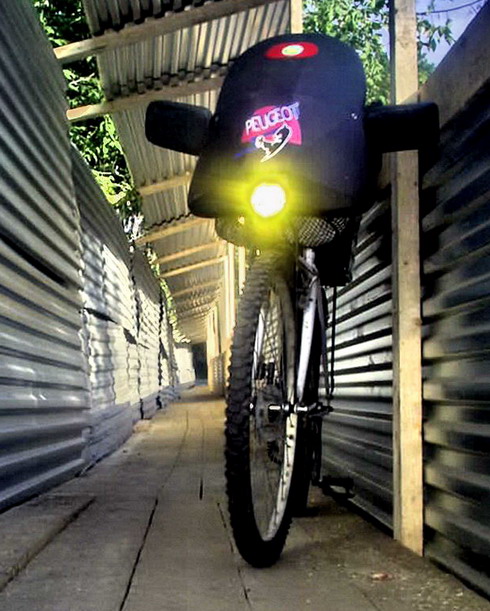

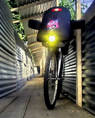

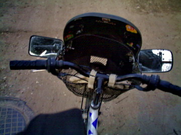

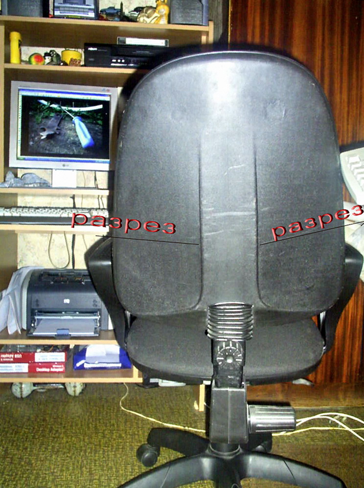

Алексу - от NT:Езжу по шоссе, поэтому я привык ездить с зеркалами.А велосипед был с передней корзинкой, а тут на работе выбрасывали поломанные стулья для компьютера. Обратил внимание на задние пластмассовые спинки - куда их можно применить? Конечно, - тогда подумал я, - Сделаю обтекатель, как на отцовском "Восходе"! Сделал два разреза (показано на фото), слегка согнул (над огнём), чтобы не сломать. И укрепил на корзинке на винтах, установил справа/слева "москвичёвские" зеркала. Поездил по городу; реакция у народа разная: кто интересуется, а кто - гогочет и крутит пальцем у виска (ну, идиотов у нас тоже хватает, как и везде!) Ну, вот, вообщем и всё.
Комментарий к файлу: Стул компьютерный - прообраз и "сырье" для обтекателя
Комментарий к файлу: "Пежо" с обтекателем (вид изнутри)
Комментарий к файлу: "Пежо" с обтекателем (вид спереди)

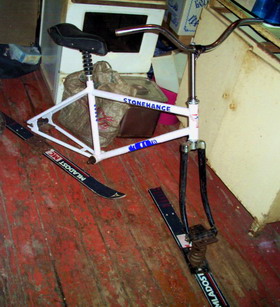

Denisu Silantievy - oт NT: Если это про мой лыжный велик, то мне хвалиться нечем: на ходу - пружины с лыжами ведут себя как пьяная корова на льду; при поворотах - лыжа не сразу реагирует на поворот.И место этому велосипеду...
Комментарий к файлу: после испытаний
Комментарий к файлу: стоунхендж

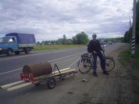

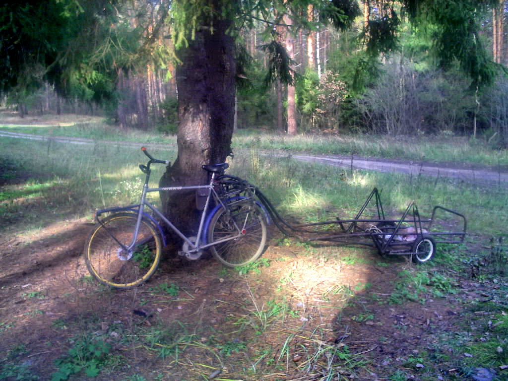

А из чего он сделан? Я искал фото своего ПЕЖО сбоку; но пока не нашёл. Вместо него посылаю др. разработку:
Комментарий к файлу: велотягач

Багажник этот явно на ящик пива не рассчитан, зато одежку можно положить. Сделан из алютрубок, обтянут тканью. По-идее должен завихрение воздуха за спиной сглаживать!
На NTский прицеп впору палатку установить, только к веломобильным кузовам это мало относится.

на ПЕЖО стоИт обычная корзина, т. к. я на нём обычно езжу на работу, в огород, на природу и вожу много разного барахла; а насчёт прицепной тележки - грп у неё: около 100 кг (по прямой, без гор), а если вперёд поставить колесо с приводом - то как раз веломобиль и получится!
Комментарий к файлу: 2
