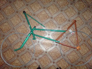

Приступил к работе

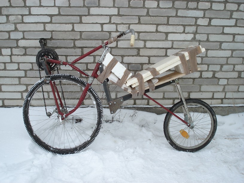

Warlus писал(а):
я задумал и сделал за несколько дней вот это чудовище
Ты не обижайся пожалуйста, но дальше "чудовищ" у тебя дело так и не пошло.
Я тоже делал "из того что было"
Порезали через месяц.

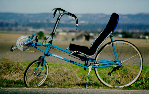

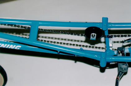

Сделает, сделает! Рамы могут быть однотрубными (хребтовыми) и пространственными (ферменными). Рамы тех же Рейнжеров построены по ферменной плоской схеме, а Lightning - по пространственной из тонких трубочек!
Комментарий к файлу: Пространственная рама лигерада Lightning Р-38
Комментарий к файлу: Lightning Р-38

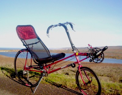

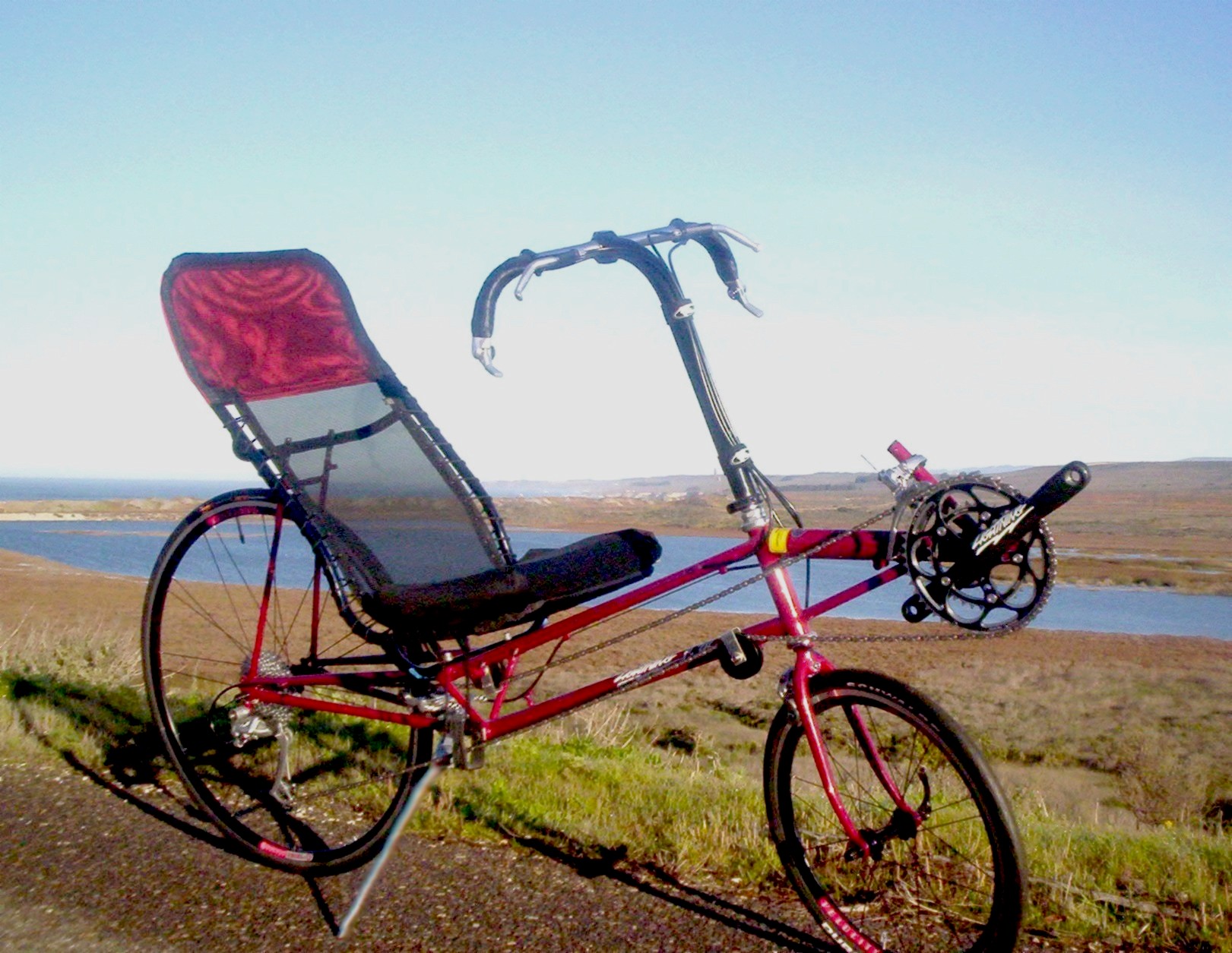

Посмотрите какой угол наклона рулевой и, соответственно какой трейл у этих РЕЙНДЖЕРОВ! И кто-то мне тут что-то за трейл говорил... Просто достаточно не перегружать весом переднее колесо! Практика, она покажет. Короче, если что, то за "Трейл" ответите!!! :D
Кури матчасть блин! У рейнджеров оригинальные вилки с увеличенным плечом!
Как однажды сказал Демон: "А вот этого, солнце, ты не знаешь" :)
ОСА-4 стоит в гараже, ОСА-3 уже порезана ей в жертву (первый сварной нах), ОСА-2 разобрана на запчасти, ОСА-1 цела-невредима, храню как память.
