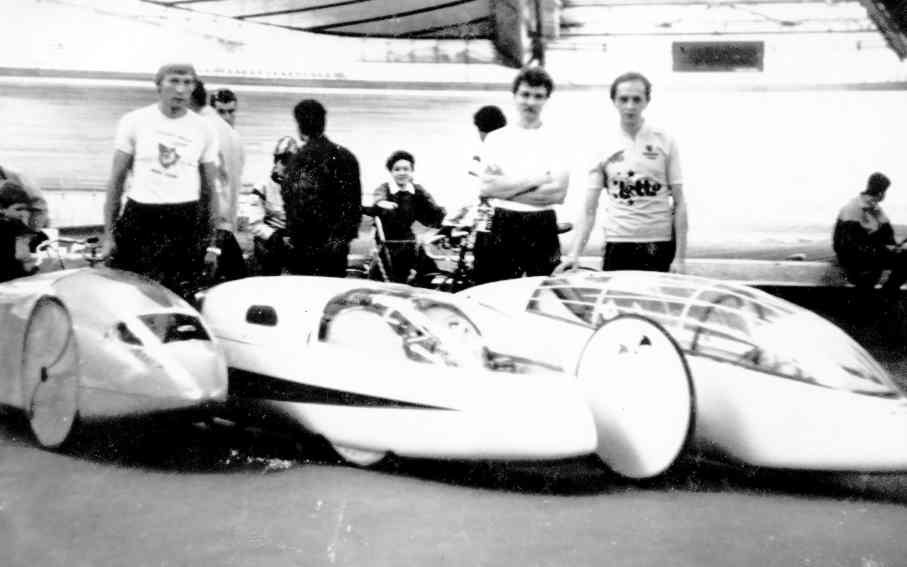

Повторюсь с конструкцией.
Обрати внимание, все три варианта расположения колес относительно кузова. Снаружи, внутри и в боковых стенках. Для себя я выбрал схему = колеса снаружи. Ну, так проще с кузовом и не такая узкая колея.
Больше всего мне понравилось решение Галкина со стеклом. Натянуты на каркас струны, а поверх прозрачная пленка вместо оргстекла. Получаешь полноценный обтекатель. ОБРАТИ ВНИМАНИЕ.

Номер сообщения:#43  Непрочитанное сообщениеДобавлено: Чт сен 17 2009 23:42
Ух ты...Я не видел раньше этой фотографии... Для себя я уже решил - расположение колёс как у Дельфинов. Если будет не удачно, то потом можно переделать. Как уже выяснилось, переделать металл куда быстрее, чем стеклопластик.
А на счёт обтекателя - струны это не подходит для бытового аппарата, так что я буду делать из стеклопластика.
Ты не понял!!!! НЕ КУЗОВ, а СТЕКЛО. Смотри внимательно на фото, Галкин аппарат крайний справа. Очень хорошо виден принцип построения СТЕКЛА из пленки. Кузов из стеклопластика.
Как ты будешь делать большое стекло? Большая проблема в домашних условиях сделать по настоящему ПРОЗРАЧНОЕ стекло. Это твоя БЕЗОПАСНОСТЬ!!! По этому многие ставят только ветрозащитный козырек, изгибая тонкий лист оргстекла в одной плоскости. Володя Смирнов делал большие стекла. Вытягивал в домашних условиях. Разогревал , на рамке оргстекло, и натягивал его на болван. Вот тут и проблемы. Мягкая подстилка отпечатывалась на стекле или стекло перегревалось и мутнело, или недогревалось и не тянулось. Короче = гемор. По этому стоимость такого стекла зашкаливает. Смирнову пришлось на своих моделях в стекле проделать спереди вырез, чарез который он смотрел на дорогу.
Мне довелось на трассе на нем проехать. (в Полтаве). В скоростном заезде на нем я ехать не стал, не помещался по росту. Володя придлагал проехать на рекорд 200 м сходу. Это когда ставился рекорд СССР 75 км ч.
Комментарий к файлу: На стекле виден вырез в виде луны. Вот сквозь него и смотрели на дорогу, а стекло было по прозрачности как полиэтиленовый кулек. нА ДОРОГЕ ОБЩЕГО ПОЛЬЗОВАНИЯ ОПАСНО.

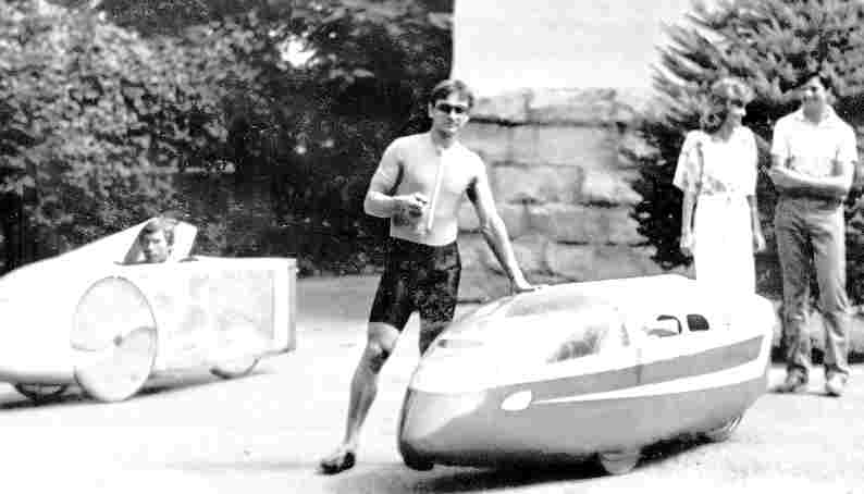

Номер сообщения:#48  Непрочитанное сообщениеДобавлено: Пт сен 18 2009 12:59
Судя по первой фотке ты всетаки решил промо вал поставить ?

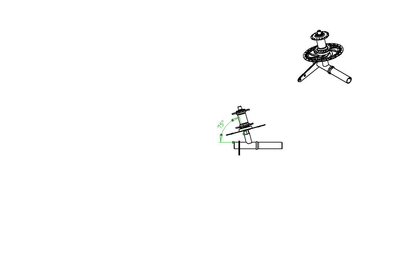

Трайк.
На фото снизу хорошо видно, что поворотные шкворни наклонены вперёд. Но это сделано, почему-то, не на всех трайках такой схемы.
Я эксперементировал с таким наклоном. Не понравилось. При повороте одно из колес "ложиться". Потом, пусть меня поправят, у авто угол этот составляет около 2 гр. и нужен для улучшения маневра, а не стабилизации при езде. Отличие трайка от Одноколейного. Два параллельных велика не стабилизируются, руль наровит лечь на бок.
Из всех вариантов углов на ТРАЙКЕ выбрал для себя самый главный. Это наклон шкворня примерно в 15 гр. (в направлении поперек рамы).
При повороте колеса, веломобиль приподымается над дорогой, а вес пилота стремится вернуть всю систему в начальное положение.
Стабилизация на ОК. Можно отпускать руль на спуске.
