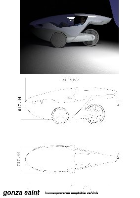

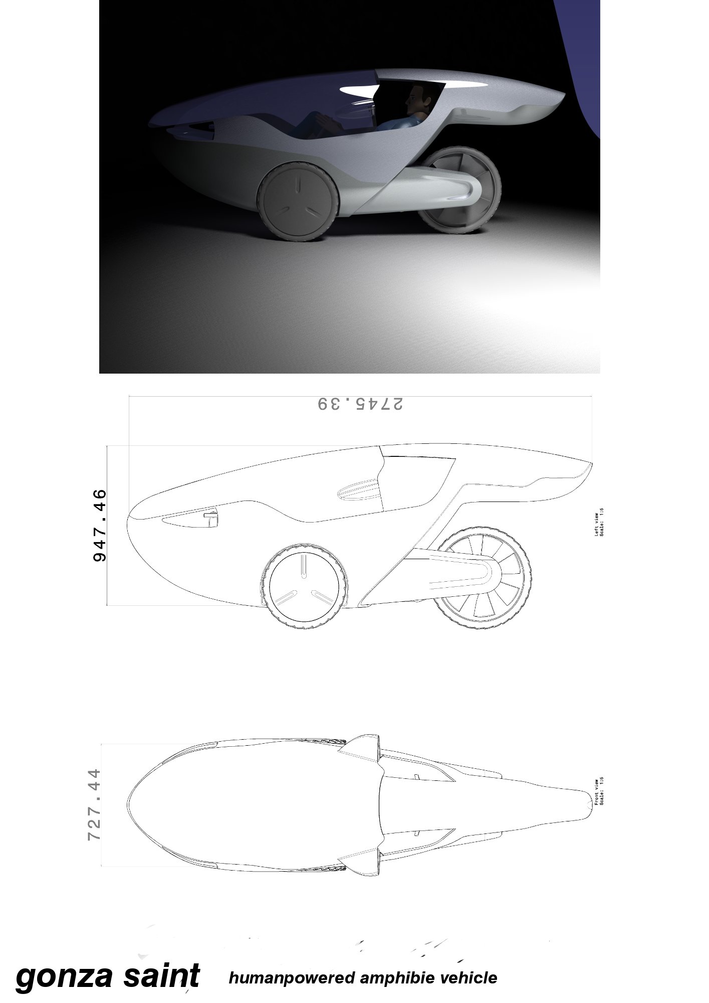

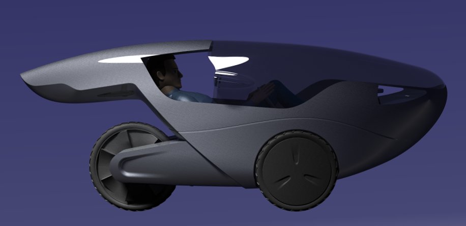

Вот мой концепт Gonza Saint. Оцените пожалуйста пока внешний вид. Хочу конструктивной критики , как и предложения по улучшению!
Комментарий к файлу: Заднее колесо с лопастями, над ним багажник,крыша над говой из неопрена натягивается.

1. Желательна подвеска передних колес.
2. С таким хвостом аэродинамика будет "не очень". Понятно, что дизайн, но все же а/д в жертву приносить - не самое лучшее решение
Номер сообщения:#46  Непрочитанное сообщениеДобавлено: Пт апр 24 2009 10:21
А чего критиковать то дизайн чтоли? так он один в один с "Go One" веломобилем ну кроме хвоста (обзор кстате на нем лучше)...
И как он плыть будет??? без папловков дополнительных только в ване будет плавать и судя по развесовке как поплавок кверху носом...
