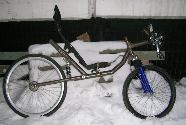

Сегодня ставил на колеса заказчика. Получилось следующее:
[img]http://velomobil.nm.ru/foto/DSCN3136M[5].jpg[/img]
Ма-астодонт тот еще получается. Заднее колесо далековато оттопырено, по-моему. Но ближе даже с ходом подвески в 90 мм уже не подвинуть никак.
Каретку пришлось сдвигать назад еще сантиметров на 5, чтобы колени вилку не задевали. Теперь под нагрузкой переднее колесо может задевать за топталки :( ...
Сиденье нужно наклонять назад по-любому, так как посадка получается чень зажатой - крутить педали неудобно - брюшко мешает... Но как с такой геометрией наклонить сетчатое сиденье - не знаю. Если только спинку жесткой делать... Или если поднять сиденье сантиметров на 10 от приведенного положения. Для конечного пользователя, видимо, нужно будет подымать.
Угол наклона рулевой - 70,5 градусов. В прошлый раз я намерял 68,5.
Подвеска с колесом на 28 дюймов получилась под амортизатор с ходом 30 мм - как и рассчитывалось. Даже удивительно. Ход задней подвески - 100 мм. С колесами меньшего диаметра можно будет использовать более длинноходные амортизаторы.
Руль типа "молящегося хомяка" не получится, так как он удобен только на больших наклонах спинки. Значит, нужно будет делать "супермен" - как на Bacchetta.
Тяжело этот лигерад дается... Новая геометрия.

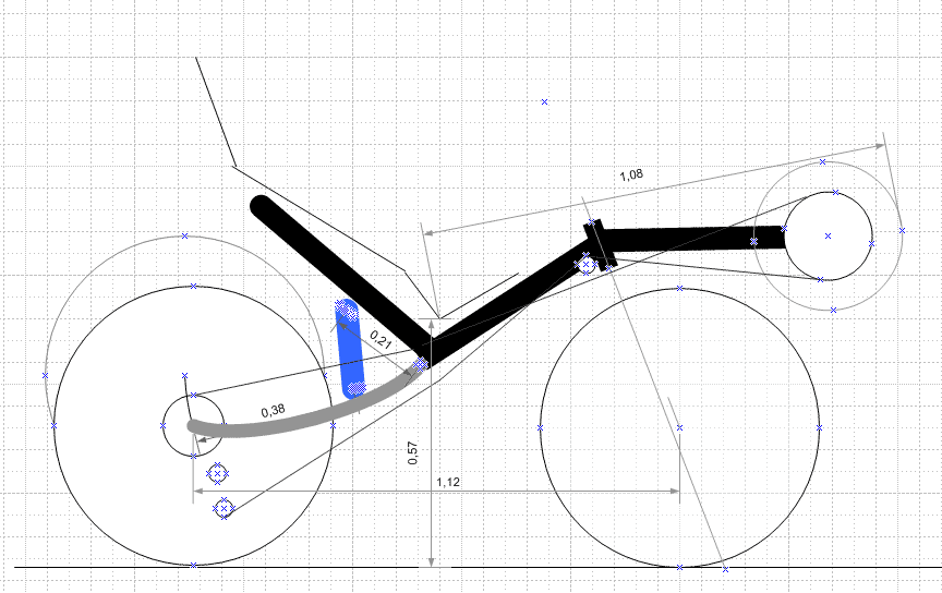

Пытаюсь анализировать импортные модели.
Едва ли не единственным аппаратом SWB, использующим в качестве передней вили 26-дюймовую амортизационную вилку, является Nazca Pioneer:
Изображение Изображение
Параметры данной модели:
База - 112 см
Высота каретки - 72 (на чертеже - 76) см
Высота cиденья - 53 (57) см
Угол наклона сиденья - 33 градуса
Расстояние от основания сиденья до каретки - 91 см
Расстояние от основания сиденья до педали - 108 см
Ну вот получается у забугорных товарищей сделать полноподвес на 26-дюймовых колесах! Но, правда, у агрегата руль под сиденьем и растояние до педалей явно расчитано на товарища ростом от 190см - сидиться в аппарат, перекидывая ногу через каретку будет удобно только такому высокому товарищу. И, кстати, как он за вилку коленками не цепляет, не понятно.
Комментарий к файлу: Visio-чертежик Nazca Pioneer

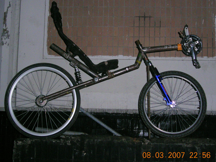

Обновленный вариант рамы. На этот раз собирался переделывать в последний раз - все швы красивенькие, все четко - но, видимо, не судьба... :D Вот 75 отнять 30 - сколько будет? 45. А я упорно отмерял 35 сантиметров.
Ну надо же так лопухнуться - ошибся в высоте подвески аж на 10 см! Правильно - жить без мозга тяжело. Зато байк приобрел смелые черты - тут уже не off-роудом, тут уже DH попахивает. Угол наклона рулевой колонки - 64 градуса! Это вместо 71 заланированного. Все, я в ауте.
База машинки уменьшилась до 120 см, высота сиденья - 64 см, высота каретки - 82 см, угол A = 122 градуса. Вот это уже лучше, уже можно спокойно без напряга вращать педали, пузо не мешает. Машинка, конечно, немного высоковата, зато вид появился :)
Вилка.
Вот с этой притчей во язытцех удалось найти компромисс - она почти не задевает коленок, если мы сами того не захотим :) Возможно и продолжение сериала - вилка расчитана на колесо в 26 дюймов, а использовать собираемся 24, соответственно, на 1 дюйм корону можно опустить. Чтобы не потерять в ходе подвески, нужно укорачивать "штаны" вилки. Тогда появится выбор - опустить на 3 см корону вилки, или каретку и сиденье.
Кстати, это уже третий вариант рамы. Помаленьку вырабатываются мелочи, помогающие строить раму быстрее; некоторые моменты упрощаются. В общем, простые рамы пойдут быстрее.
Раму пока переделывать не буду - внешний вид ее мне почти нравится. И угол наклона, что удивительно, тоже.

Номер сообщения:#57  Непрочитанное сообщениеДобавлено: Пт мар 09 2007 14:28
Зачем изгиб раммы возле рулевой колонки ? Так и просится прямая "сухая "рамма, а высоту седенья можно вавировать.

Номер сообщения:#60  Непрочитанное сообщениеДобавлено: Сб мар 10 2007 00:11
