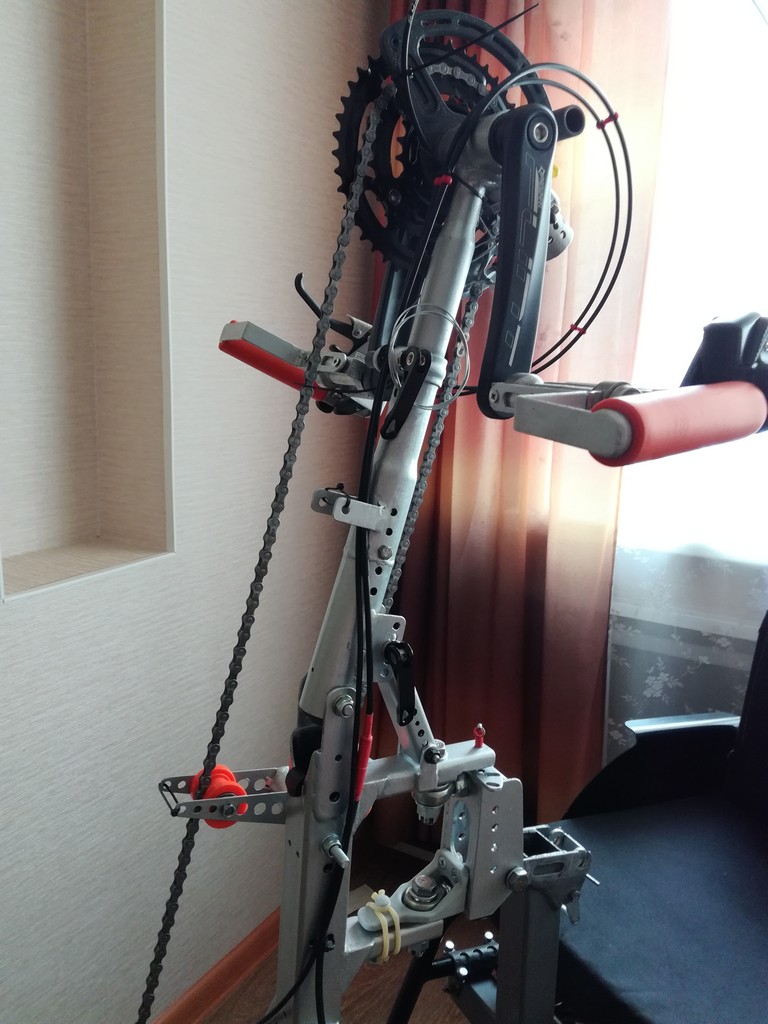

Такой вопрос товарищи. Опять по каретке. Видимо, по неопытности, прикупил комплект систему(3зв, нонейм)+каретка(картр.), где вал каретки длинной 122.5мм. И теперь, имею линию цепи(!) - что то около 60мм(каким глазом посмотреть), может пару миллиметров поменьше. Если я правильно понял - то для того чтоб получить кошерные 47-49мм мне нужен вал 103мм? Правильно ли я посчитал? Или быть может подвох где то в другом - нонейм шатуны например -где посадочное кв.отв заужено(предположим), или что ещё...?

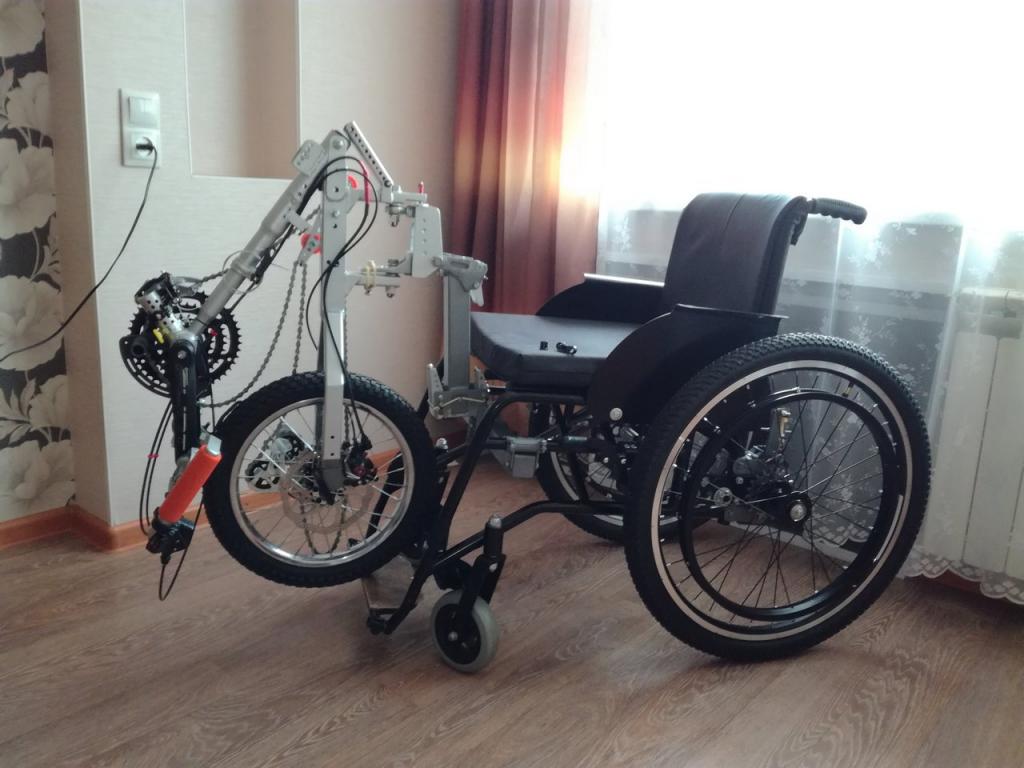

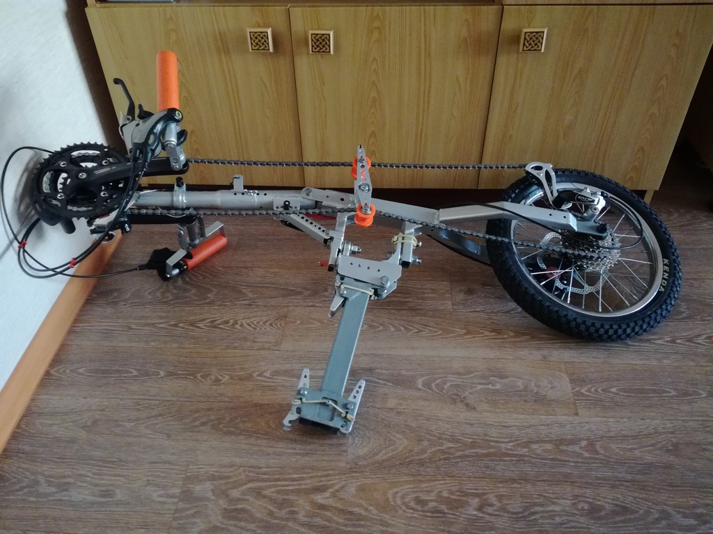

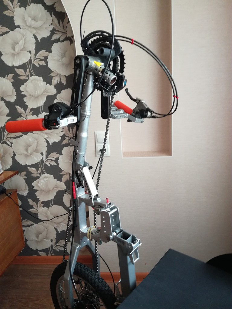

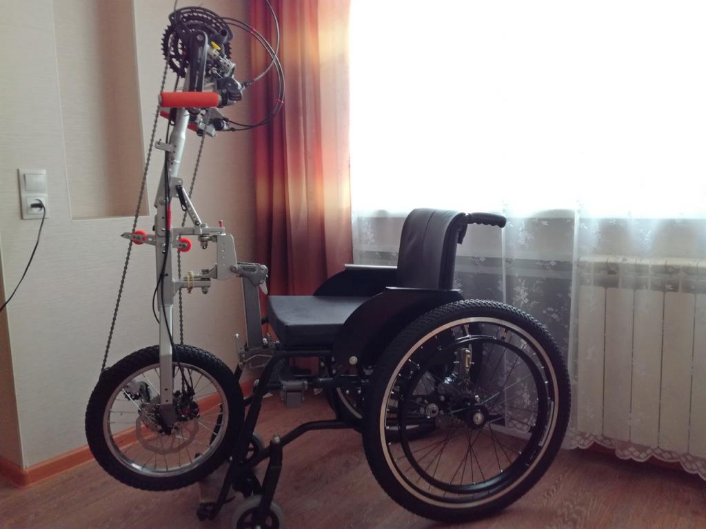

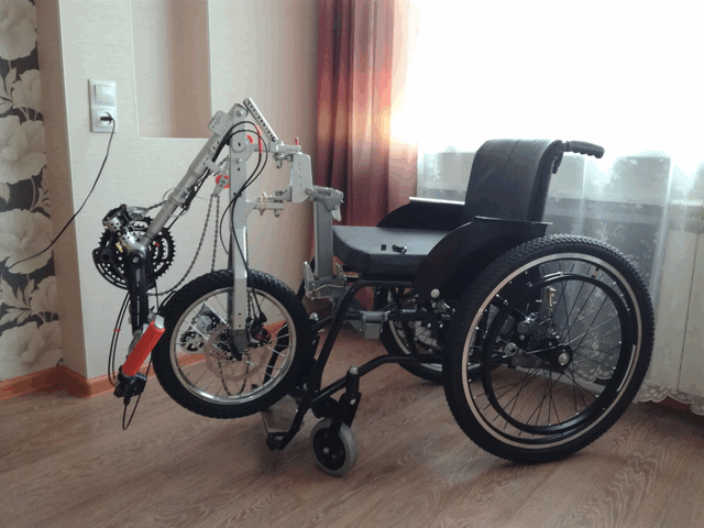

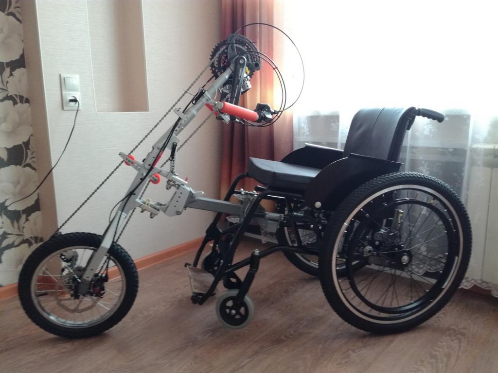

Отмечу этап, своих изысканий. Как промежуточный. Сборка конструкции, по намеченному завершена. Ездил только по хате(самоизоляция - итить). По сему, все выводы по эксплуатации, только впереди. К базовому весу коляски(примерно 15кг) - добавилось примерно столько же - это конечно много, увы иначе не получилось - практика покажет, целесообразна ли была вся затея.
Комментарий к файлу: Гифка_раскладушка
За это сообщение автора jovanni поблагодарили: 2 alex (Ср апр 29 2020 17:20), O-Witte (Вс апр 26 2020 17:37)

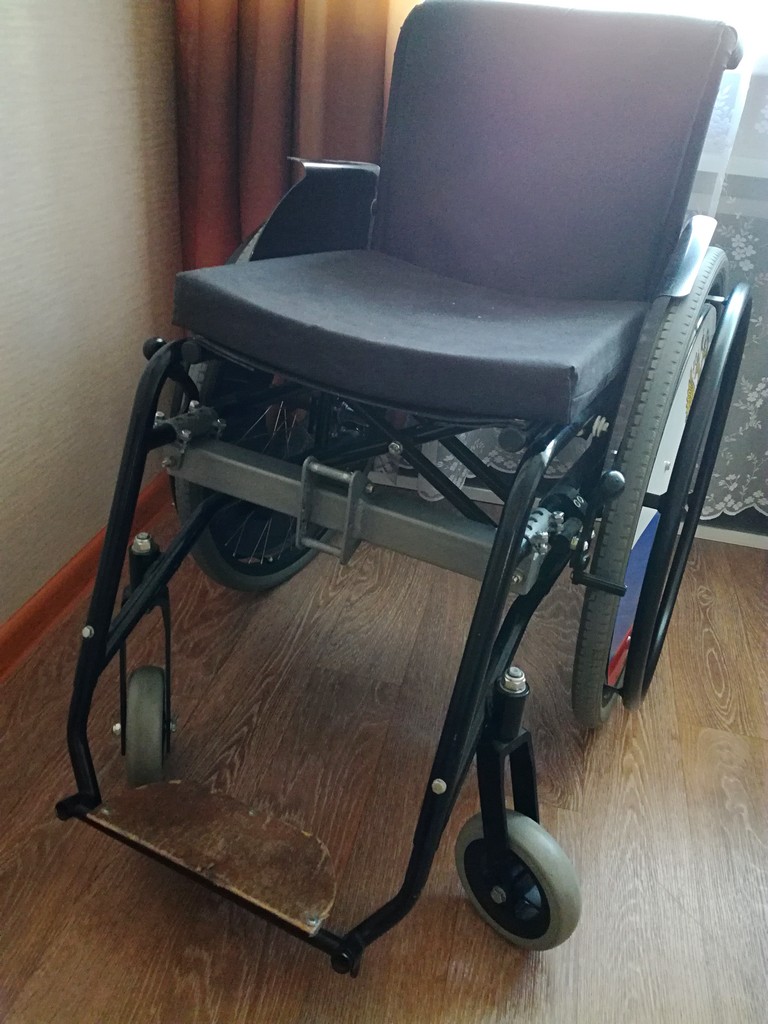

Ничего себе, красотень какая :o ,обязательно поднимать сидушку кресла?что за звезды на задних колесах?как делались?да и вообще много деталей интересных

Не совсем понял вопрос!? "Сидушка кресла" там не меняет своего положения, если вы имели ввиду изменение угла сидения(наклон рамы) - тут угол меняется в следствии подъёма передней части рамы (т.е угла всей рамы) - чтоб при езде передние колёса не цепляли грунт (препятствия) - это обязательное условие.

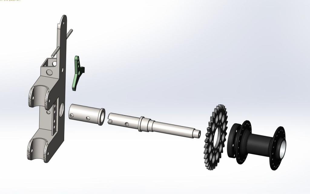

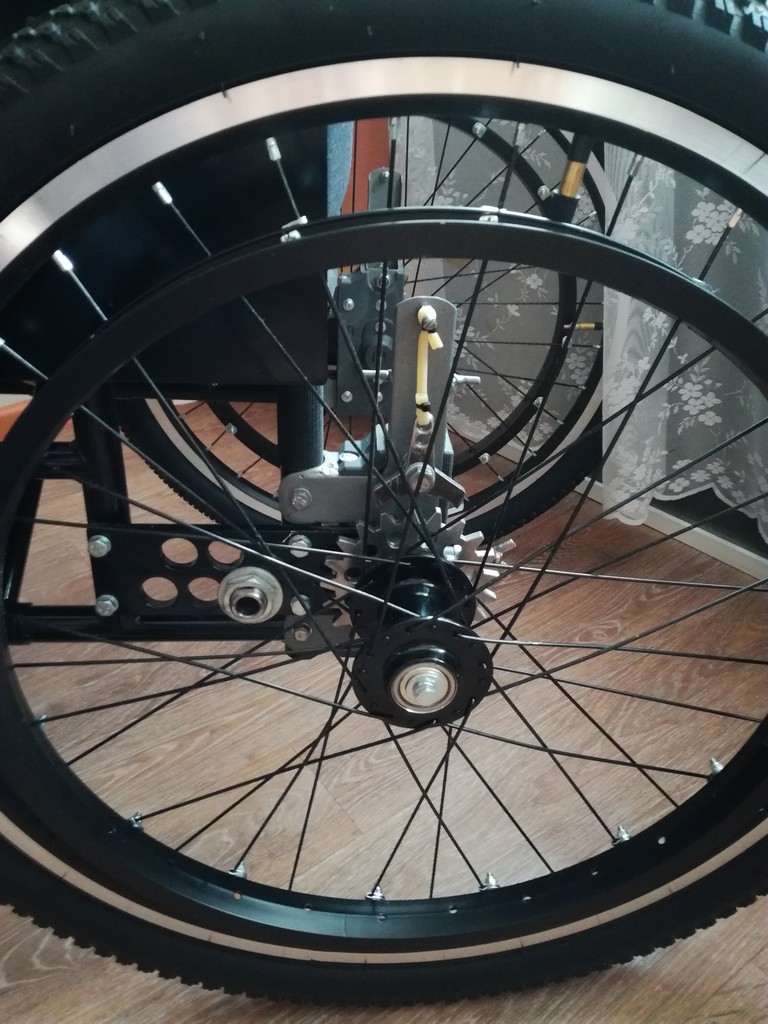

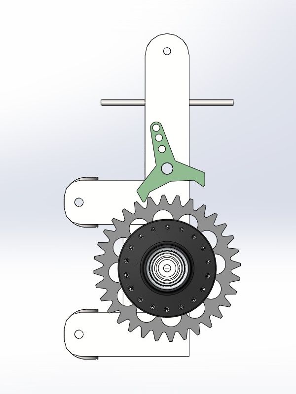

На задних колёсах - шестерни - это часть противооткатного храпового механизма. Прямозубая шестерня 100мм -диам., 4мм -толщина, выполнял фрезеровщик (тех.подробностей изготовления не знаю).

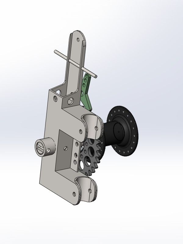

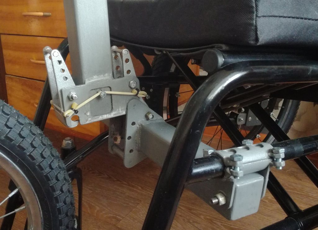

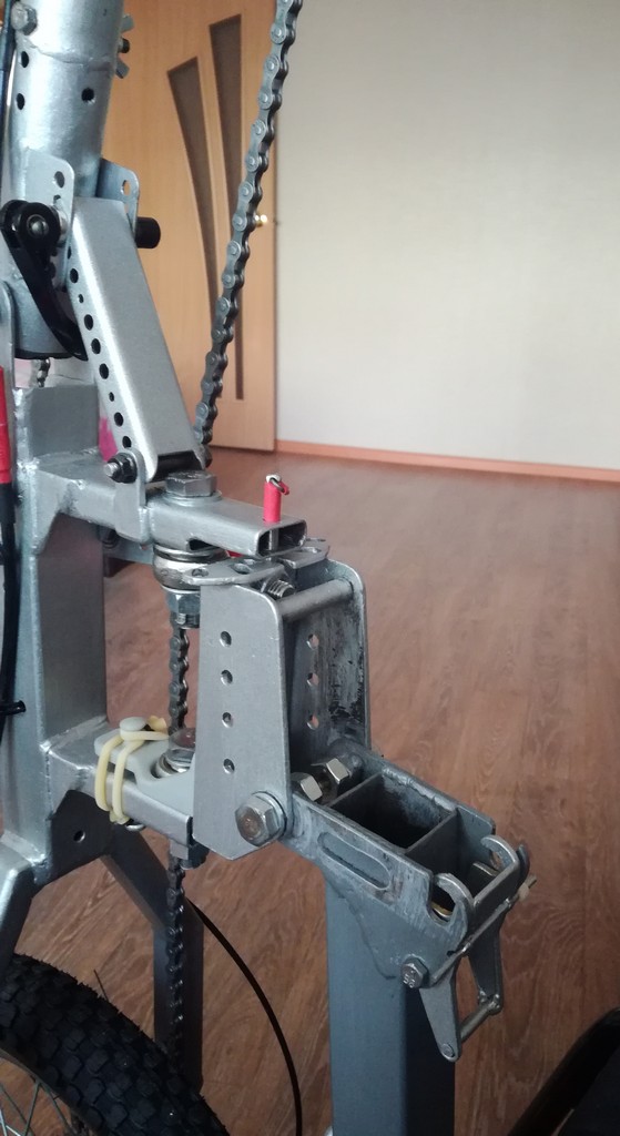

Крепление ЗК + храповик (обще), основные детали(нет болтов/гаек/шайб/подшипников).

jovanni писал(а):
храповик
И как он должен управляться, в обе стороны или три положения у него должны быть?

3 положения - нейтраль/взад/перёд. Натянута резинка между верхн.отв. собачки и верхн отв.кронштейна(там болт м4) - это нейтраль, - перекидываю резинку вперёд, через "усик" - еду вперёд(назад фикс), перекидка резинки вручную. Назад аналогично. "Заднюю" в принципе было не обязательно, но решил попробовать и в таком варианте реализовать, заодно.
Без приставки, пробовал один раз, по пандусу заехать - получилось.
Нормальный вес для такого девайса, тем более что ведущее колесо нужно догружать. Рад, что идея реализовалась и, как я вижу, успешно реализовалась. Браво!

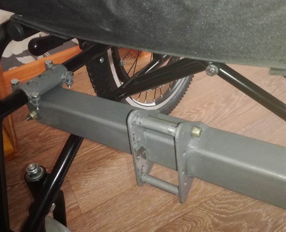

Хотелось бы подробное фото замка увидеть и как к коляске это все крепится.
Какой бюджет получился у проекта?

Про успешность пока рано говорить.
Вес, точно не знаю, рама приставки 8-9кг + вело железки 4кг(прим.) и остальное на мод. задних колёс.
Бюджет только на приставку приблизительно 35тр.

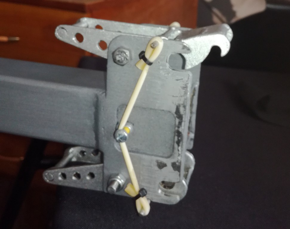

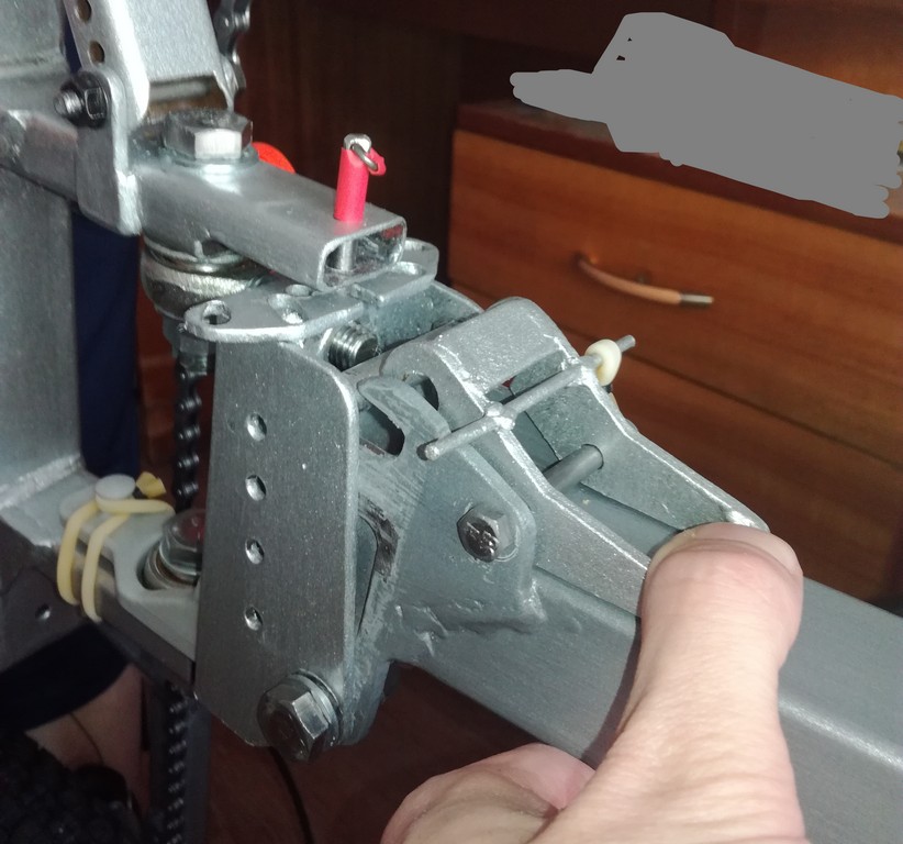

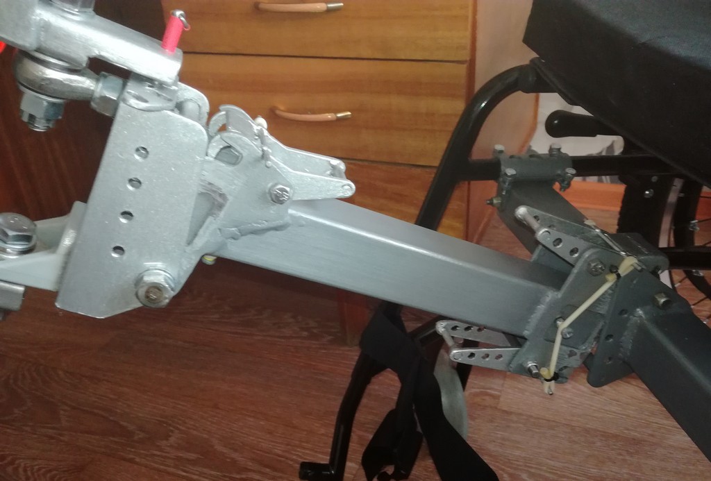

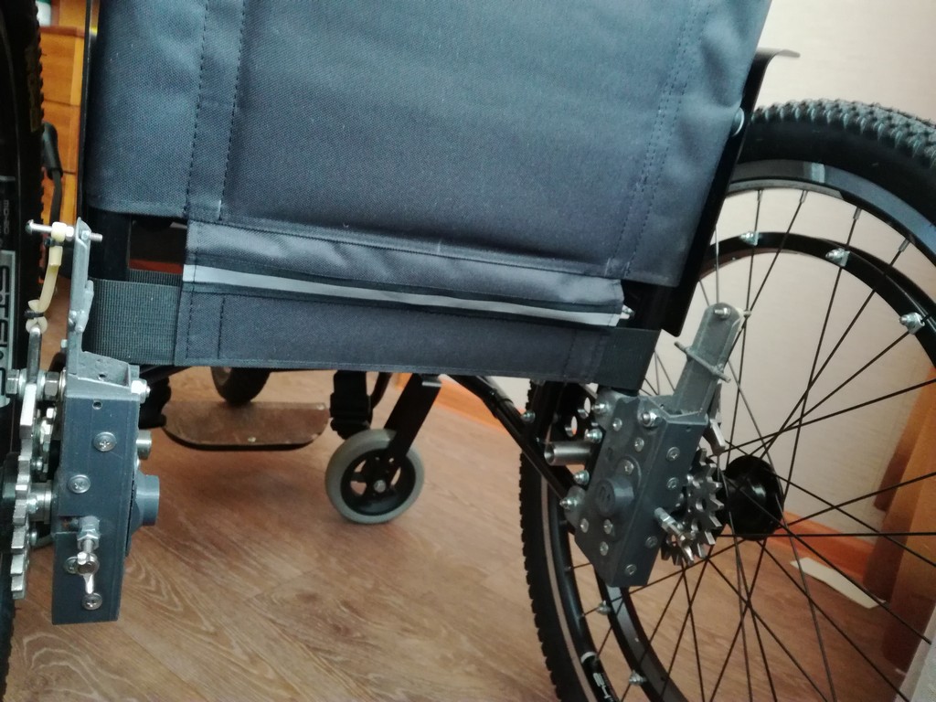

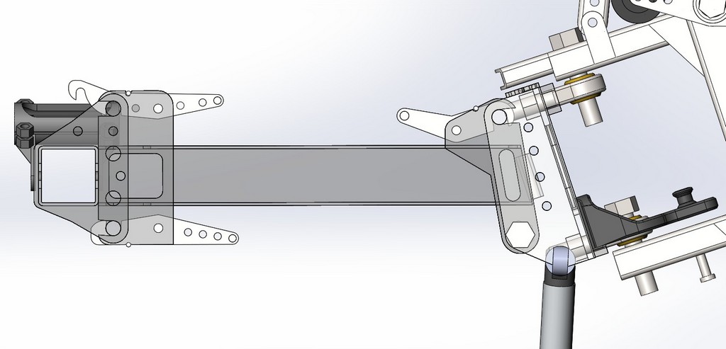

Приветствую, друзья товарищи!

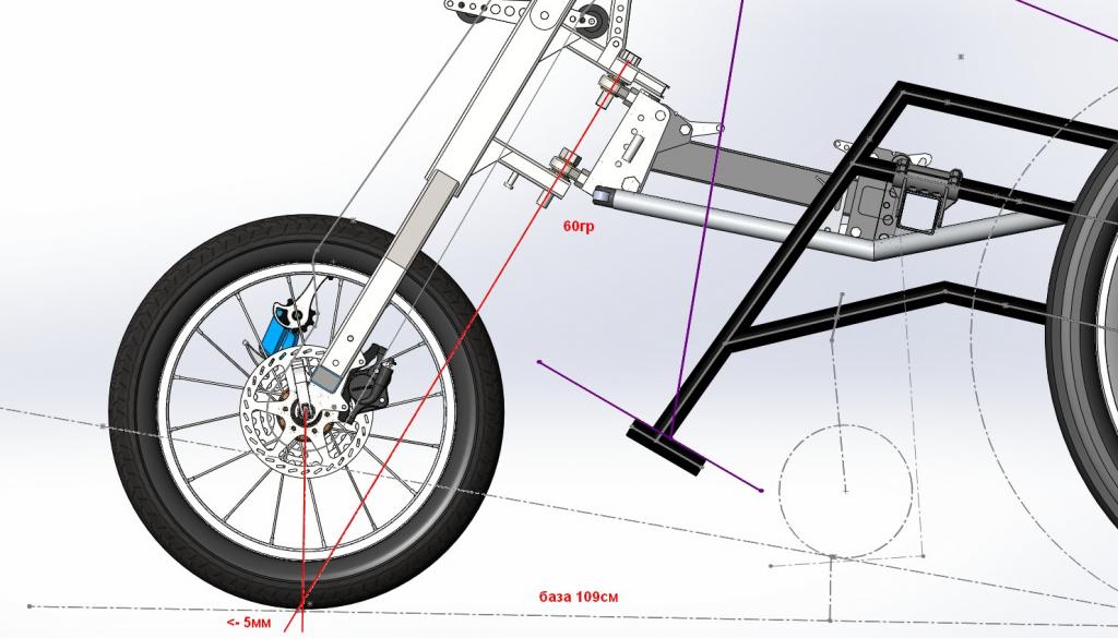

По ходу эксплуатации появилась(а мож была изначально) проблемка с управляемостью.
Очень резкий(чувствительный чтоль) руль. На скорости более 20кмч страшновато руль "трогать". Уж не знаю, вроде по началу такого сильно не примечал(мож так резво не ездил).
-Попутно выяснилось что "шаровый" подшипник уже даёт люфты самого шара(китай!).
-Трубка рамы куда крепятся осевые болты промялась(расшараборилась) на отверстиях - труба 30х20х1.5 - можно было предположить. Отсюда есть чутка несоосность верхнего болта с нижним (нижний перекосило относительно сквозного отверстия в трубке - которое должно быть перпендикулярно плоскости трубки), вес + вибрация сделали своё дело.
эти 2 пункта, так к стати

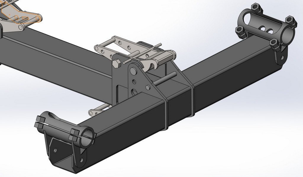

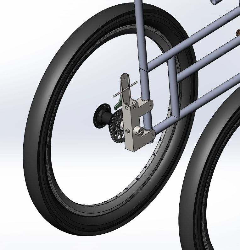

Картинка с проекта - очень старался воплотить в реал с него следуя размерам и прочему - посему в реале примерно так и есть, специально смерял вроде как на картинке. Подскажите в чём косяк и как это можно исправить?

Номер сообщения:#59  Непрочитанное сообщениеДобавлено: Чт июл 30 2020 23:14
Есть подозрение, что на загруженном хендбайке за счет люфтов рулевой и разного рода нежесткостей в конструкции происходит превращение околонулевого трейла в отрицательный, а отрицательный трейл - это плохая курсовая устойчивость.
Попробуй увеличить трейл (например, переместив нижний шаровой шарнир немного вперед - просверлить под него еще одно отверстие в профиле).
Еще нужно понять в каком положении шатунов у тебя наблюдается "нервозность" в управлении, потому что в разном их положении - разный рычаг по отношению к оси рулевой (назовем его "виртуальный вынос"). На мой взгляд стабильнее ощущается руль при значительном "виртуальном выносе", то есть руль с tiller-эффектом. Этот эффект помогает так же компенсировать ошибки в проектировании рулевого у лигерадов (в том числе преодолевать "любимый" Balorом флоп). Я бы также крайне рекомендовал ввести в управление компенсатор, "выпрямляющий руль" - пружину или что-то в таком же роде, как это делается на наших хендбайках.
 Заголовок сообщения: Re: Городской универсал.
Номер сообщения:#60  Непрочитанное сообщениеДобавлено: Пт июл 31 2020 00:36
На низкой скорости с отрицательный трейлом отрицательный флоп, наоборот, стабилизирует - а-ля Питоны. Но "больше 20кч" - это уже не совсем прям "низкая" скорость!
Полностью поддерживаю идею пружины-стабилизатора! На флевобайки их тоже ставили "в сток".
