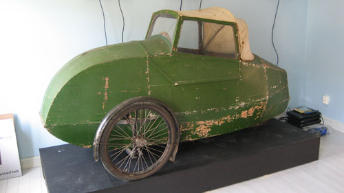

Насчет принципиального снижения веса веломобиля. Читали в моей статье про шведский веломобиль Педобилен? Веломобиль сделан по типу каноэ: деревянный каркас обтянут непромокаемой тканью. В итоге веломобиль с полностью закрытым кузовом весит всего 29 кг, то есть на 6 кг меньше чем Квест, который к тому же не имеет крыши и стекол. Может имеет смысл обратить внимание на такой подход к постройке веломобиля?

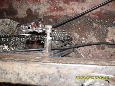

Проехался…Хвастаться пока нечем. При продирании сквозь болото сломал одну из звёзд на промежуточном валу. Кроме этого неправильно поставил сидение, и кабина слишком узкая – на кочках голова стукается о борта. Буду изменять положение сидения, но если не поможет – придётся отрезать часть кабины, чтобы было как на Квесте, а потом отдельно делать новую крышку. Крышка багажника не была установлена. В кабине жуткий грохот, но это можно устранить. Максимальная скорость всего 35 км\ч, и то с горки. Явно где-то сидио большой глюк в шасси, зря я не начал испытания без обтекателя. Кое-как проехал 7 км до спуска, там развернулся и погрохотал назад. По пути проверял лёгкость хода колёс – всё в порядке. Правда на одном из спусков я таки разогнался до 40-ка км\ч, но на лигераде там развивается даже больше, не вращая педали.
Я думаю что причины могут быть в геометрии (всё было много раз порезано и поварено), или в трансмиссии.
Снял немного видео, может закачаю как будет связь по-лучше.
Планы на ближайшее будущее – снять обтекатель и искать причину тормознутости, а то пока он идёт не быстрее, даже медленнее лигерада, но зато с жутким грохотом. И дело точно не в обтекаемости. Пробовал ставить и снимать крышку кабины – никакого эффекта.
И дело не в весе, тогда с хломов бы нёсся как угорелый...
Но есть и положительные моменты – очень хорошая маневренность, можно развернуться на ширине дороги. В повороты я входил уверенно и на большой скорости (где удавалось её развить).
И с обзором всё в порядке. Опускаемое стекло впереди – отличное решение. На подъёмах я плёлся очень медленно, не больше 15 км\ч, но поднятого стекла хватало для отличного обдува. Когда скорость была около 30-ти то стекло можно было полностью опустить.
