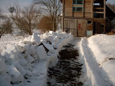

Разгребаешь снег на участке 10км? :shock: :lol:
Нет, чтобы обтекателем заняться...
 Заголовок сообщения: Re: Скоростной обтекаемый полноподвесный трайк – поиск решений
Номер сообщения:#331  Непрочитанное сообщениеДобавлено: Вт фев 23 2010 17:24
Нет, мне нужно разгрести примерно 400 метров, а там у соседа автомобиль, так что он разгрёб ещё 300 метров до асфальта. А обтекателем сейчас не могу заняться - смолы нет, но должна быть в конце недели.
Снег плотный, толщина около 60-ти см, так что к середине марта, как раз, и пробью себе дорогу, и обтекатель как раз тогда должен быть готов.

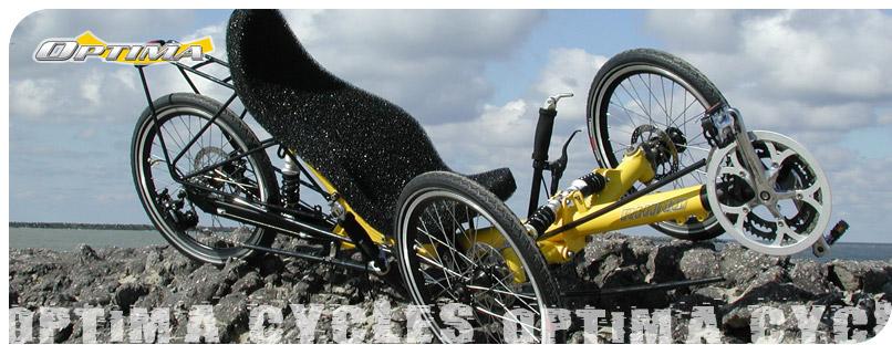

Привет Алкусей. Что то у тебя затишье. Очень интересно следить за изготовлением кузова.
Вот нашел фотку трайка с подвеской как у того который ты порезал.

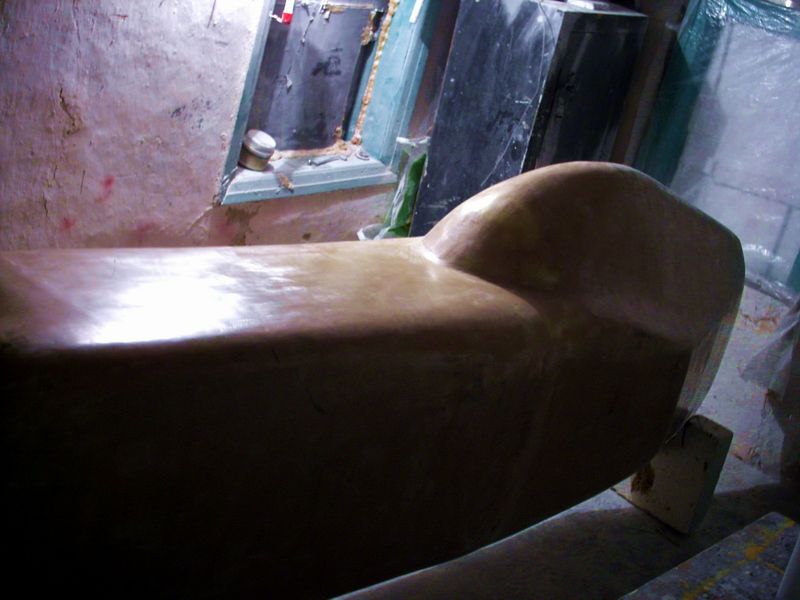

За время затишья, Алексей успел уже очень далеко продвинуться...
Готовы все элементы обтекателя!!! :D :D :D
Но с погодой то же б...ство, что и у нас.. :?
Алексей, раньше я думал, что залезать в веломобиль ты будешь так же,
как и на Квесте и всём остальном, но по фото, пока, что этого не видно.
Как будет осуществляться посадка в веломобиль? В каком месте будет люк?
Если говорить о безопасности, то, чтобы при столкновении с неподвижным
предметом, тебе не срезало шею острым краем стеклопластика, в обязательном
порядке сделай перед шеей/грудью вырез и закрой его мягкой резиновой вставкой.
На Квестах, похоже, крышки именно такие. И, очень надеюсь, что размер люка позволит,
в случае чего, мгновенно покинуть веломобиль.

Чтобы не срезало шею и вообще чтобы не улететь у меня будет обычный ремень безопасности.
Мгновенно покинуть машину можно только с помощью катапульты :) Вылазить и садитсья легко, но всё-же нужно совершать несколько движений. Позже выложу видео. Выехать планирую через 4-5 дней, если дорога перестанет быть болотом.

однако, пулябельный аппратат получился!
Номер сообщения:#340  Непрочитанное сообщениеДобавлено: Ср мар 24 2010 23:42
Сообщения: 13806
Благодарил (а): 1372 раз.
Да, очень пулябельный и... Очень изящный и красивый. :wink: :o
Насколько проработаны округлые формы и черты, - при всём желании не
поверишь, что он построен в простом сарае в дали от цивилизации.
Я, поначалу, ожидал множество выступающих "лоскутиков", вроде тех,
что на Змее, но технология оттачивается!
Правда, вчера, кто-то на Этракэбфоруме писал про гильотину. Так вот, те трубы,
широко расположеные и плавно сходящиеся, врядли смогут навредить шее, -
скорее яйца отобъёшь о передний привод, чем шея дотянется, а вот, её величество...
ГИЛЬОТИНА!
Какой ремень безопасности, Алексей?! Его может запросто срезать при столкновении,
с последующим срезанием шеи. А ещё, ремень должен быть инерционным, вытягивающимся,
иначе тебя срежет этим ремнём. При инерционном ремне тебя выкинет вперёд (много не надо,
край близко) и тебе всё равно срежет шею. Алексей, сделай резиновый фартук, как у Квеста,
а если волнует повышеное трение резины о воздух, то обклей его сверху гладкой плёнкой.
Ждём начала обкатки :wink: :mrgreen:
