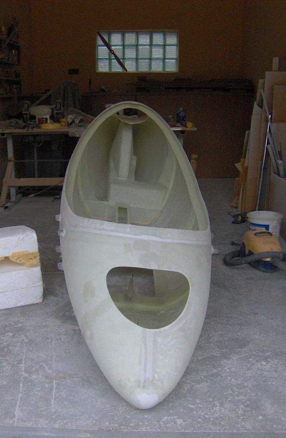

Вижу новый интересный эскиз: большой люк для безопасной эвакуации, -
то, что надо. Есть вопросы.
1). Планируется ли пол у веломобиля?
Потому, что если в попыхах наступить неосторожно не туда, то можно
продавить корпус и серьёзно испортить его! Особенно это касается
катания посторонних.
2). На эскизе видно, что голова будет постоянно закрыта, - как будешь
делать прозрачный фонарь сложной формы? Для дождливой погоды это
может и хорошо, а в остальном почти полное отсутствие обзора, - как
зашоренная лошадь, неизбежное запотевания стекла и отсутствие кислорода...
Может лучше сделать фонарь съёмным и возить с собой в багажнике?
3). Очень важный вопрос: надёжное закрепление обтекателя к раме!!!
Сколько он будет весить? Постоянные вибрации! Одно дело, когда у тебя
по всему периметру и во всех проблемных местах оболочка опирается на
каркас из толстой проволоки, а у тебя за что будет крепиться? И, главное ЧЕМ
будет крепиться? Надо всё хорошо продумать, а то в местах крепления очень быстро
начнут порявляться трещины в обтекателе. Надо делать металлическую дугу по
всему периметру, она к тому же защитит при ударе.
4). Молодец, что решил уменьшить ширину. Но есть один ньюансик: чтобы не было
резкого срыва потоков, надо бы оставить не два широких шпангоута, а 3-4, а то
переход у тебя резкий получается, - тза одно и багажа чуть больше поместится :)
 Заголовок сообщения: Re: Скоростной обтекаемый полноподвесный трайк – поиск решений
Номер сообщения:#273  СообщениеДобавлено: Чт янв 07 2010 22:45
Вес обтекателя вместе с элементами жёсткости будет где-то 10-12 кг. К креплениями и полом всё проще, чем кажется. Пол будет, конечно же.
Многое я испытал на Большом Змее, например вот это: Изображение
обтекатель крепиться на стальных выносах, их естественная эластичность поглощает вибрацию, кроме того, у меня есть подвеска, а с подвеской опасных ударов практически нет (при нормальное езде конечно).
Интересная идея, но главное, чтобы обтекатель неожиданно не сместился на них от удара и не начал тереться
об колесо... И всё равно, когда точек крепления мало, в месте, где винты проходят через стеклопластик, будут
образовываться трещины. Точек крепления должно быть много и "пространственная" рама или хотя бы проволочный каркас, - самое то.
   По поводу перегонки лигерада в Черкассы, то больше меня удивило никакое не отсутствие ленты, а то,
что прочитав отчёт с начала и до конца я так нигде и не увидел словосочетания "Шипованая резина".
Как ни старался, - не увидел. Ну хоть бы лёгкий намёк...
