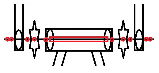

Там тонкая длинная ось будет сильнее гнуться.
это она на схеме тонкая, а реальности ее можно сделать НЕ тонкой))
непонятно как звездочки крепить
хоть гайками, хоть сваркой, хоть на суперклей - это схема-набросок, а не конструкторский чертеж.
если не изменяет память, у Михаила Тымцуника на Лосе было подобное решение - ось вращения маятника и промвал - единый узел. так у него на том промвале даже трещетка стояла с переключателем на 7 скоростей, и вторая на заднем колесе - количество передач офигенное - так влезть можно в любые горки! )))

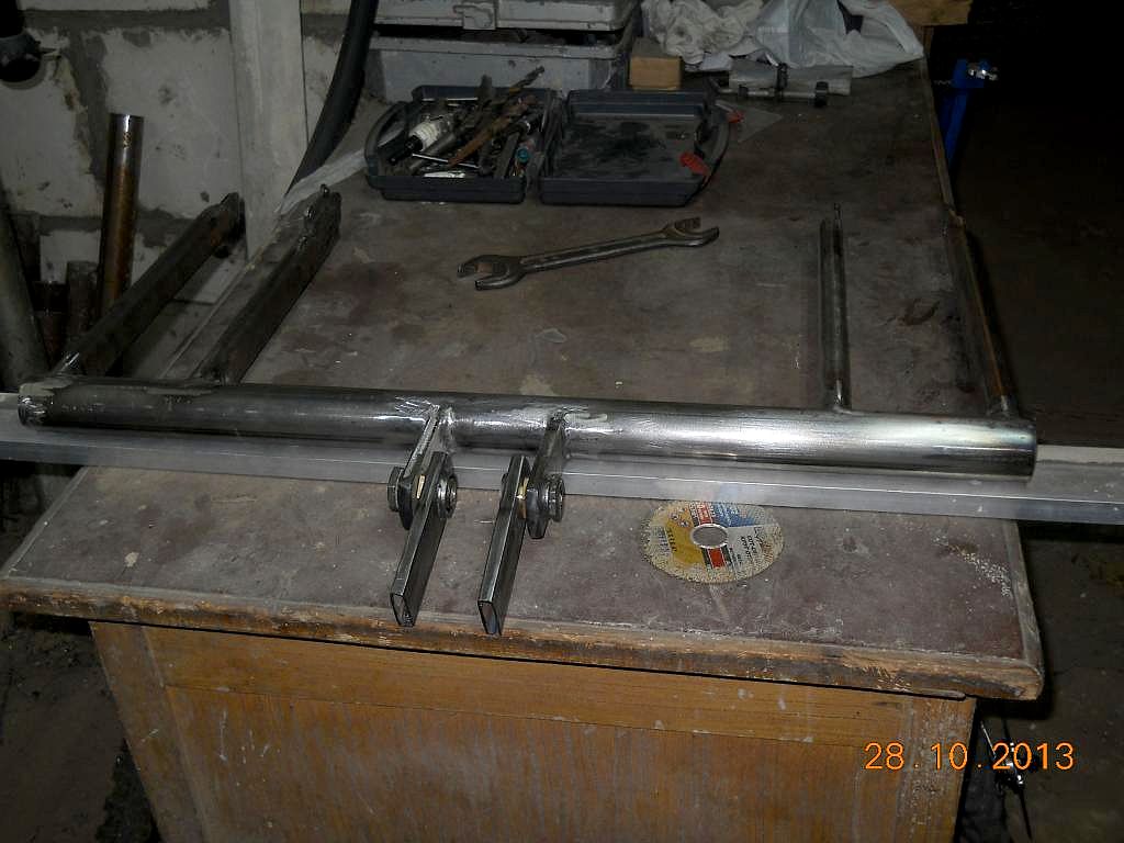

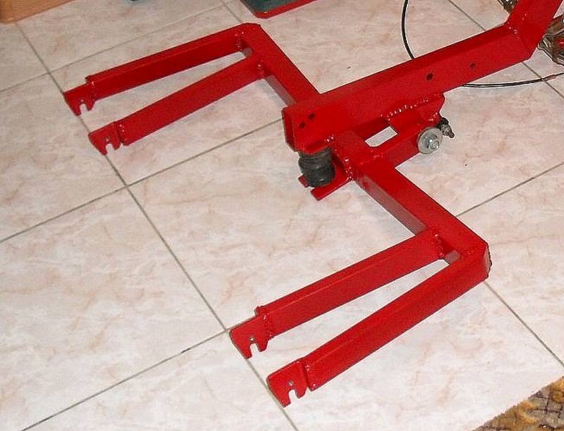

Это, Дим, я для подвески заднего моста.
Фредди, правда,это не нужно :cry: . Хочет проверить прочность задних вилок.(особенно в вертикальной плоскости)
А резьбовые шарниры у меня начались с Карпука. Отнесся к ним сначала удивленно-скептически, а сейчас у меня все на них. Последнйй аппарат-боковой прицеп. Они встречаются в конструкциях Моржова, Сколота, Белого, Иосифа...
Более красивые фотки... О, получилось добавить!
За это сообщение автора alex поблагодарил: tttw (Вс янв 08 2017 22:33)

alex. Александр, я после Вашего сообщения подробно изучил подвеску красненькой Осы-4 от Сергея. Принцип применим у меня, а полностью схема не очень, ведь у меня нагрузки кратно больше и основа рамы на 25 см вышеоси колёса. Надо стараться, как я понимаю, избегать нагрузок на изгиб, стараться работать только на сжатие и растяжение.

я рисовал не с Лося :) просто раздумывал об унификации и простоте узлов.
не понял про большие и маленькие подшипники.
пусть, без расчетов на прочность и подобное,просто обсуждение верхней схемы :
подшипники одинаковые,
ось - резьбовая шпилька,
внутри маятника распорная трубка между подшипниками, по краям гайки (даже с контрайками)
дальше, звезды пусть приварены к гайкам (тут нужно будет постараться очень точно приварить и зажимаются снова гайками,
на концах гайки с контргайками......
За это сообщение автора -=LT=- поблагодарил: tttw (Пн янв 09 2017 22:23)

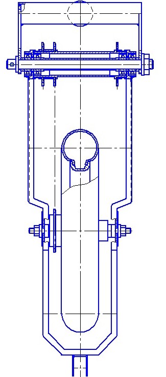

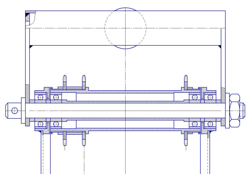

Может пригодится.
Вариант промвала и узлов качания подвески, осуществлённый в теме «Две собачки - одна цепь.» viewtopic.php?f=93&t=12315
За это сообщение автора Рунокат поблагодарили: 2 -=LT=- (Пн янв 09 2017 20:50), tttw (Вт янв 10 2017 01:01)

-=LT=-. Алексей, теперь я понял, что нарисовано :) Я ведь лезу не в свою область знаний, вот и получается.
Такой вариант вполне вписывается в модель, а прочность и разборность конструкции для замены звездочек, это уже на потом будет.

tttw, :) да и моя область знаний вскользь касается.
имхо, разборность и регулировка - лучше не придумаешь: раскрутил/закрутил гайки и поехал, даже в дорогу можно взять запасную звезду с наваренной гайкой.
раскручивания по резьбе не будет - все звезды контрятся думя гайками - одна та, что прижимает подшипник маятника, вторая - контргайка звезды.
вопрос вот в точности и надежности сварки гайки и звезды, ну и вес великоват - куча железа...
да и шпилька... из строительного магазина много ли выдержит? - это уже вопрос к гуру. возможно, Олег подскажет...
За это сообщение автора -=LT=- поблагодарил: tttw (Вт янв 10 2017 00:47)
