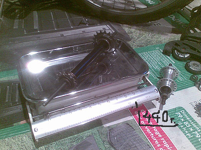

Долго думал в какую тему запустить, но, так как моя идея, то и за "базар", пардон, за этот вал сам отвечу.
ДЕЛАЕМ ПРОМЕЖУТОЧНЫЕ ВАЛЫ НА РАЗ-ДВА! Для этого требуются убитые старые шимановские 5-6-7 скор. трещетки. Ремонтный набор подшипников для роликовых коньков. Наружный диаметр 22мм., внутренний 8мм. Руль от велика-он всегда! 22мм. наруж.диаметра или другая труба. От маунтинбайковского руля мне удалось отрезать две трубки по 170мм. Далее нужен подходящей длины пруток 8мм.
Лучше на колесе, скручиваем малую звездочку с трещетки, гайку(левая резьба!),выкидываем собачки. Где они стояли, за эти углубления легко сорвать, зажав в тисках, саму втулку.
Отпиливаем болгаркой от нее кусок резьбы. Её перевернув, или без неё ставим старые звездочки нужного размера. Зубцы звездочек изношены с одной стороны, вторая сторона вполне еще поработает. Еще без проблем подходят торпедовские 16-18 зубые. Все поджимается гайкой штатной. Кругом конусность!!! Садятся как родные. В шлицы нвполовину входит подшипник, в другую половину вал. Прихватывай эл. сваркой и в Путь!
Комментарий к файлу: Подбирая втулку сразу померь, можно подшипником или трубкой плотность "посадки". Попадались халтурные-не 22 мм.! На картинке показан под какой съемник нужна трещетка.

Не фтыкаю, можешь фото результата крупнее показать?
Номер сообщения:#25  Непрочитанное сообщениеДобавлено: Ср авг 19 2009 19:54
Разбери трещетку. В нее садятся труба и подшипник, как муфта с шестерней. Вал или шпилька нужной длины, чисто для крепления. На фото: взвесил -440г. Втулка задняя для ориентира-330г.

Номер сообщения:#27  Непрочитанное сообщениеДобавлено: Ср авг 19 2009 21:15
Так понял?

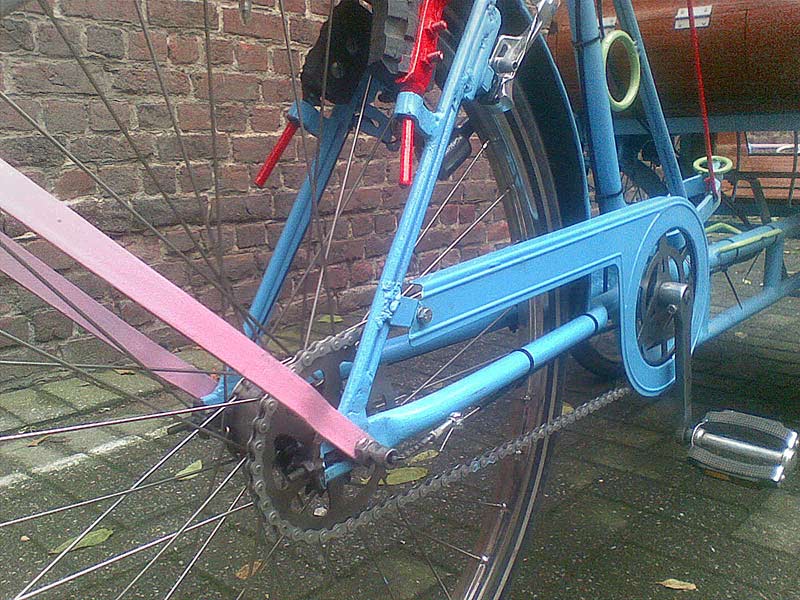

Номер сообщения:#30  Непрочитанное сообщениеДобавлено: Сб окт 24 2009 15:28

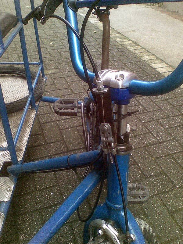

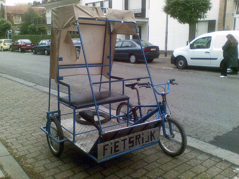

За качество фоток не ругать! Все с камеры мобильника.
Комментарий к файлу: Ремонтировал вот такую рикшу...(на фото коллега)
Комментарий к файлу: Колеса 20" на 1,75 покрышки. В длину оч. компактна, чего не скажешь о ширине(2 пассажира)
Комментарий к файлу: Тормоза "развел" от правой ручки 2 клещевые на вел, правый V брейк на прицеп. См. "приспособу".

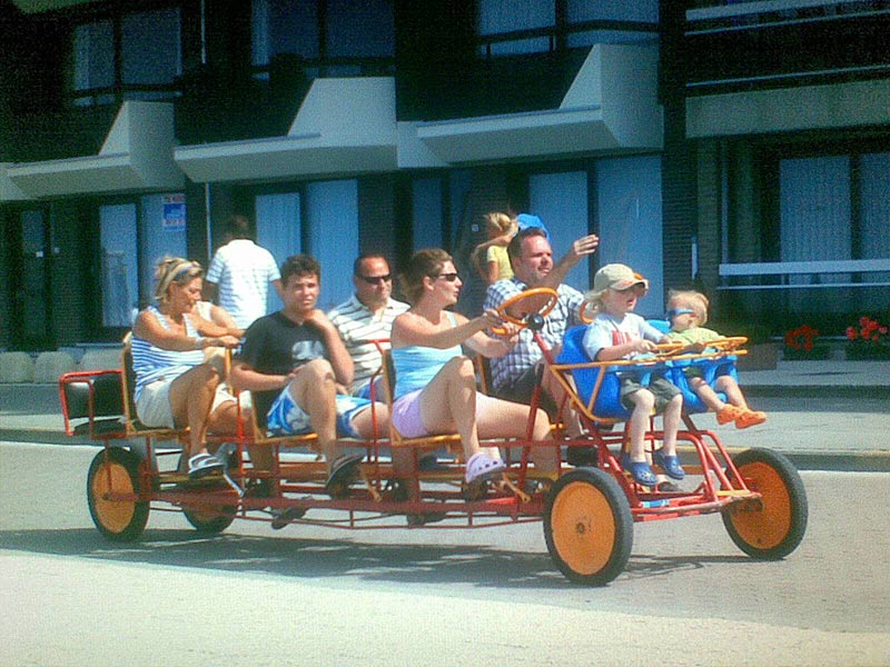

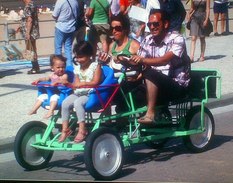

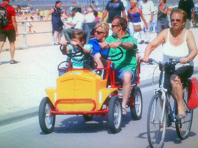

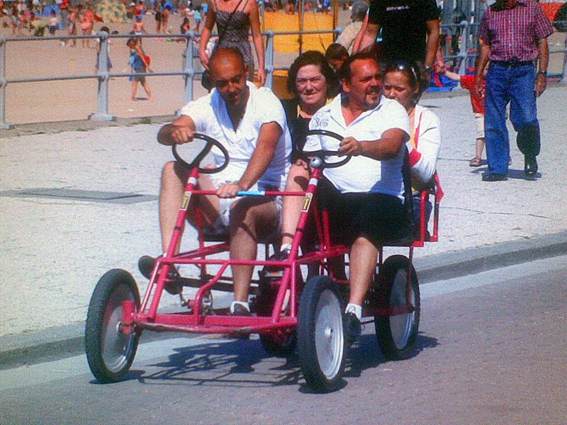

Теперь НАПОМИНАНИЕ О ЛЕТЕ, Остенде, прокатная техника на побережье. От велов одни педали. Даже цепи мотоциклетные.
Комментарий к файлу: Как их бабка "сделала"...
Комментарий к файлу: Кто говорил, что 8 не едут?...

Правильно. И сам можешь "шабашить"-бабушек катать и в прокат сдавать. Все это для неспешных прогулок, а не для погони за Модулятором. Вот еще одну по и-нету купили рикшу. Приварил на 3-х скоростную втулку преогромную звезду. Теперь на мосты своим ходом въезжает. Чувствую с этими рикшами скоро запарюсь, берут в прокат все чаще...
