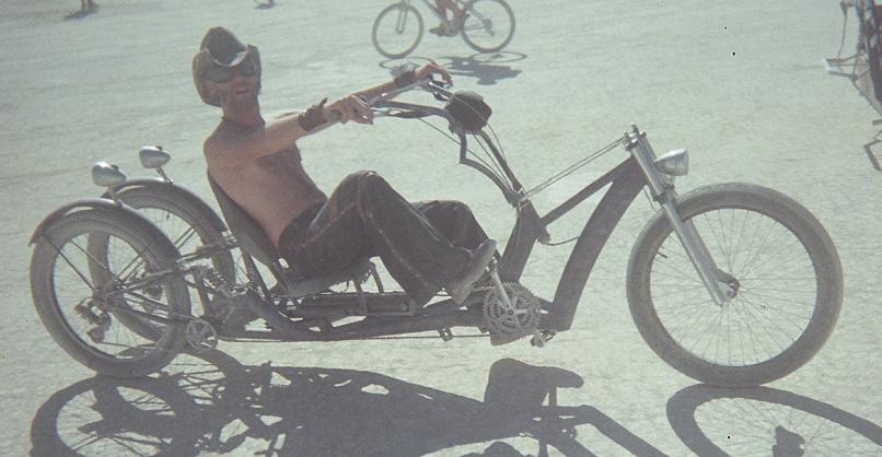

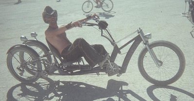

Вот... :think:
Комментарий к файлу: Полный :) задний привод и подвеска
