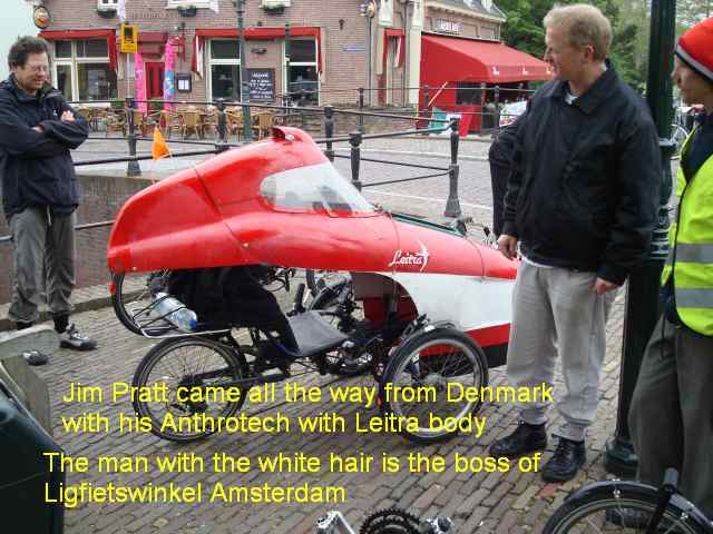

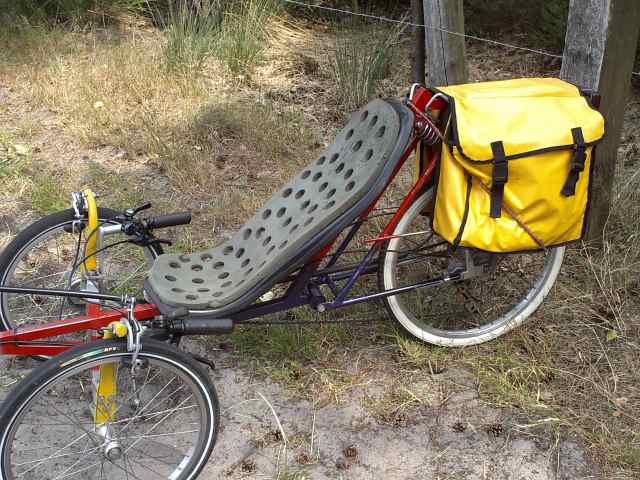

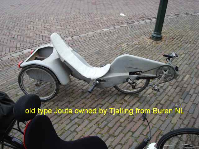

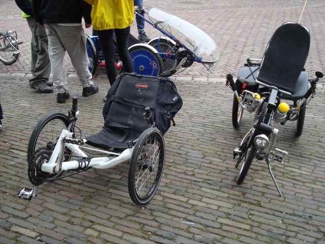

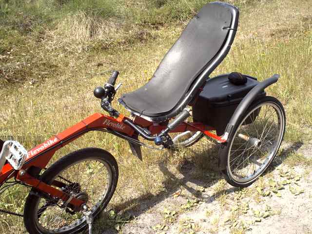

Я видел как Квест становится на два колеса в повороте, то же самое показывает Питер Хан на видео клубной гонки (там он на красно-белом Манго) - http://www.youtube.com/watch?v=BrAptAYQ ... r_embedded
А вот ещё фото очень необычных "альтернативных" трайков. Эти фото прислал мне организатор встречи любителей трайков в Бельгии. Это не все фото, на многих из них есть самодельные трайки. Так что европейцы, всё же, умеют мастерить.
Комментарий к файлу: Наклоняемый переднеприводный дельтатрайк
Комментарий к файлу: Подвеска на переднем приводе
Только первый трайк вызывает ощущение самодельного.
Jouta, изображенный на первой фотке, производился серийно! Это не самопал. Я про него писал в теме "Обзор дельта трайков"
вот тут:
http://velomobile.org/forum/viewtopic.php?f=29&t=4108&hilit=%D0%BE%D0%B1%D0%B7%D0%BE%D1%80&start=60

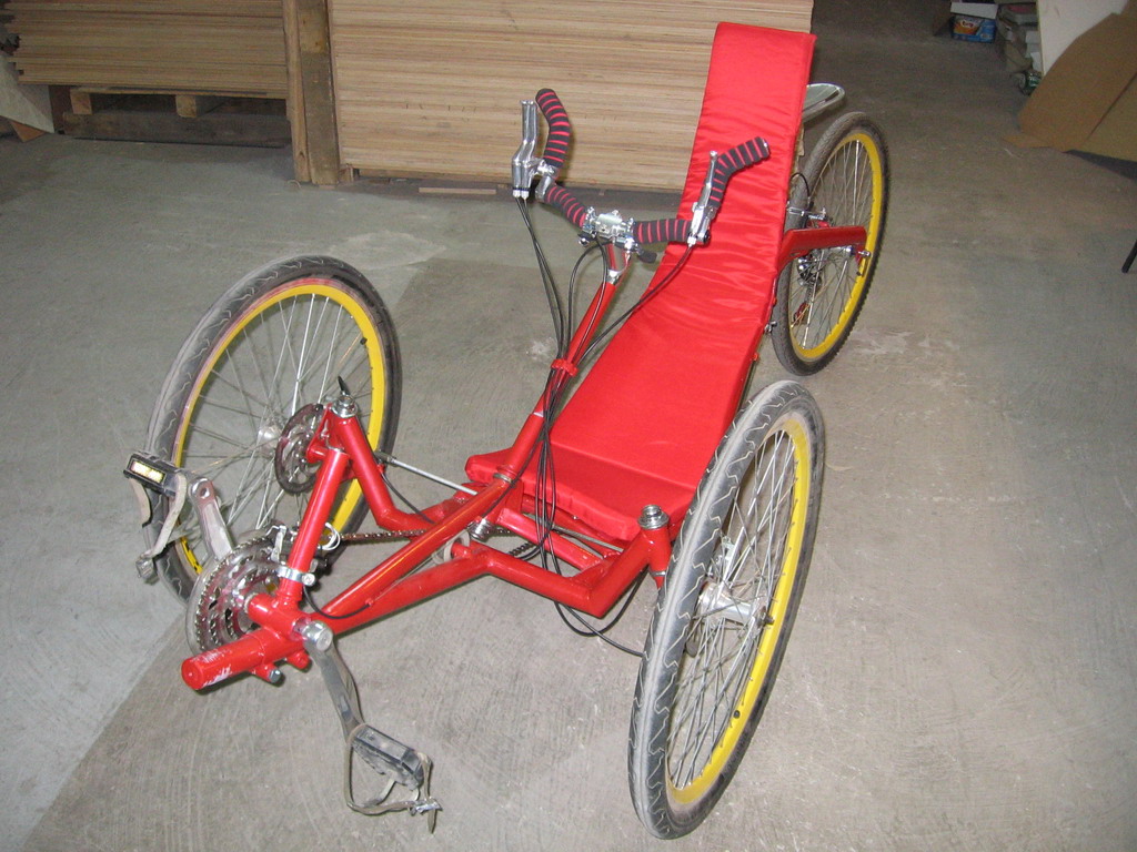

Я же написал, это не все присланные фото. Просто я выложил наиболее необычные. Например этот - самодельный:
Комментарий к файлу: Самодельный трайк
Добавлено через 5 минут 22 секунды:
Чтобы аппарат выглядел серийным в него нужно вложить много труда, много чертить, думать, аккуратно варить, вообще все делать аккуратно, швы потом зашпаклевать, потом опять зачистить, а потом покрасить дорогой краской… Вот например последний трайк Одноволикова не выглядит самодельным.
