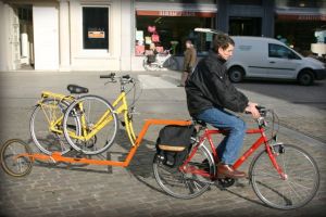

Мы часто транспортируем вторые велы по городу(брошенные, угнанные, пробитые колеса). Именно для пробитых колес было изготовлено прицепное устройство с задним 16-20 дюймовым колесом. Велик со снятым передним колесом устанавливается вилкой в ось на балке(40х40мм) и зажимается барашками. Перед балки имеет крепление к ведущему велу со степенью свободы в гор. и верт. плоскостях ( но не заваливается), задок заканчивается пер. вилкой с колесом. Переднее снятое колесо и заднее в "усиках" крепятся ремнями старыми от туклипсов. Такой эвакутор арбатает на фирме уже 8 лет.
Добавлено через 20 минут 47 секунд:
Фотка здесь: http://www.mobiel.be/nl/biking-mobielis-14.htm .
 Заголовок сообщения: Re: Объединение велосипедов в систему
Номер сообщения:#22  Непрочитанное сообщениеДобавлено: Чт июн 24 2010 18:31
А как у него с устойчивостью? А если переднее не снять? А если оно под ось? А если детский? А если заднего колеса нет в принципе?

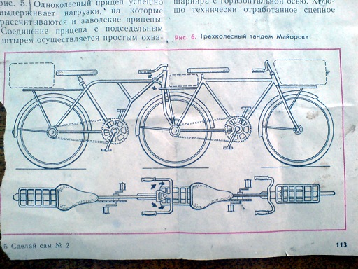

Так, рисунок по случаю...

Эту картинку нужно показать Алексею Ганьшину в тему про "Шлейф". На картинке обратный угол наклона оси поворотного ус-ва.
А по теме - в рисунке идея и изложена, только нужно придумать эту сцепку с отрицательным углом на высоте задней оси велосипеда, за колесом и зафиксировать руль ведомого вела в положении "прямо". И, как тут частенько говорят - будет тебе, Дима, щасте :D
