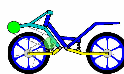

Если буду делать лигерад по рисунку выше,то у меня будет значительный перегиб цепи.Подскажите,что выгоднее поставить,отжимной ролик большого диаметра или промежуточный вал?Где потери меньше?

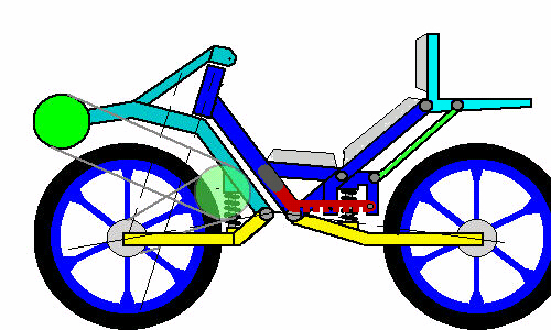

Спасибо!Но при таком диком изгибе цепи,как я задумал,потери наверное,будут примерно одинаковые,так как цепь будет огибать почти половину роликов.Вот нарисовал два варианта компоновки для столь несуразной подвески.В верхнем варианте натяжение цепи осуществляется задним переключателем,который надо ставить вверх ногами :) в нижнем надо будет думать натяжитель для первичной цепи,но в нем есть плюс: можна увеличить передаточное число.Будем посмотреть!:)

Вот вариант с регулируемой спинкой:

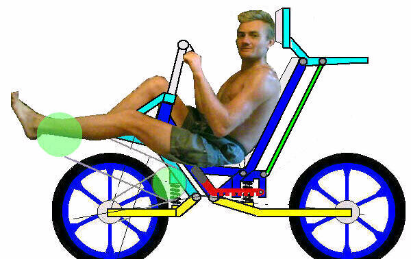

Примерно так ето может выглядеть со мной.Рисовал на телефоне,так что не очень получилось :( теперь можна легко высчитать размеры труб,исходя из моих собственных!
 Заголовок сообщения: Re: Переднеприводный двухподвесный лигерад
Номер сообщения:#30  СообщениеДобавлено: Вт авг 03 2010 00:27
Какой у тебя рост? Ты уверен что запихнешь сюда 26" переднее колесо?

Рост 187.Просто мне нужно было чуть уменьшить фотку и так накладывать...Ничего,переделаю,без компа очень трудно :(

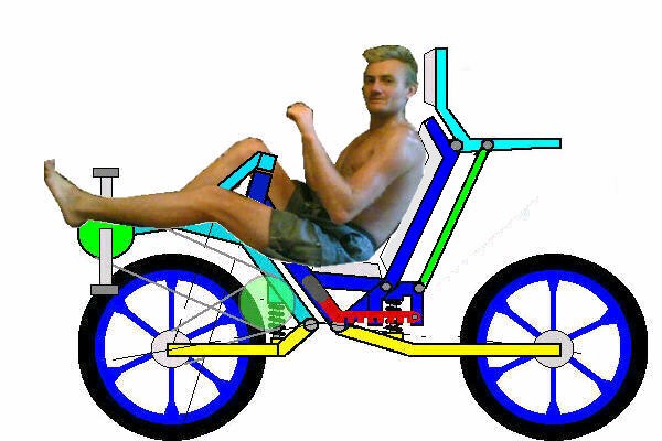

Задумал регулируемый наклон,потому что когда катался на своем первом в городском потоке и медленно,то приходилось ехать сидя,почти 90 градусов между ногами и туловищем,дло поддержания равновесия и возможности маневрировать.Когда спокойно ехал,то упирался в спинку,как на аватаре.А вот когда обгонял кого то,то зад (мой :)) приподнимался на сидением,ноги с туловищем были почти на прямой линии,и так развивал скорость за 40.
Добавлено через 41 минуту 21 секунду:
Вот тут уже реальные пропорции.
Ты хорошо обосновал зачем нужна такая система регулировки сиденья. По моему мнению, это интересная и полезная опция. Сможешь ли ты ее реализовать в металле? Удачи :)
