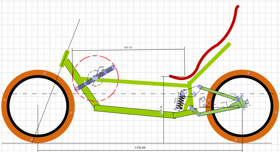

можно поднять каретку - вариант:

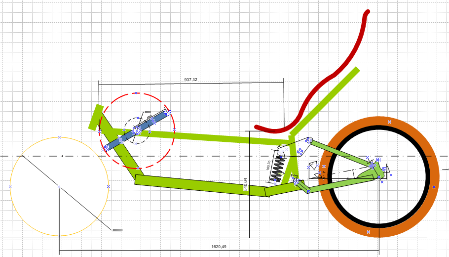

Олег....я тут спрашивал.но никто не ответил....вот к примеру этот набросок пятый..аппарат высокий...каК сделать лучше????? лучше пониже или наоборот....знаю чтО чем выше тем труднее баланс....и еще...посадка...на последнем рисунке почти стул....по-моему НЕ ТО.....что скажешь???
 Заголовок сообщения: Re: Обсуждение схемы длинного лигерада
Номер сообщения:#30  Непрочитанное сообщениеДобавлено: Чт мар 11 2010 15:16
эх... лучше, разумеется центр тяжести чуть ниже делать, но, раз ты хочешь использовать стандартные перья старка, и тебя беспокоит длинная база, то получается вот такой пятый вариант
я думаю, изготовление какого-нибудь варианта и поездка на нем тебе поможет определиться с тем, что тебе нужнее - низкий центр тяжести или короткая база
последний вариант мне лично нравится как-то больше, только, разумеется, надо будет еще раму прорабатывать более детально
зато под сиденьем можно сумки размещать! :)

ВНИМАНИЕ,,,,,ВНИМАНИЕ,,,а если не ставить эти грёбаные перья....нафиг их...в топку....беру только амморт
Номер сообщения:#32  Непрочитанное сообщениеДобавлено: Чт мар 11 2010 19:26
а жесткость пружины какая?
Номер сообщения:#33  Непрочитанное сообщениеДобавлено: Чт мар 11 2010 19:27
Так то лучше.

Еще обрати внимание, что чем ниже ты садишься, тем дальше от тебя будет рулевая труба, тем длиннее тебе придется делать руль, а длинный руль - нежесткий. он будет "играть" и даже гнуться, если будешь прилагать к нему даже небольшие усилия. Здесь нужно золотую середину искать, посмотри на Стерха еще раз внимательно, чтобы "на грабли не наступать". я долго искал, несколько раз посадку переделывал.

Руль через тягу хороший вариант, но о нем, наверно, стоит задуматься, если руль получится ну ооочень далеко. Стоит попробовать обойтись без такого усложнения. Мне видится вот какой оптимальный вариант: Пологий угол рулевой трубы рамы, а сама рулевая труба рамы длинная, сверху коротенький вынос и байковский или бмиксерский руль. Мне кажется, для вседорожника, это оптимально. Только придется у вилки сильно удлинять шток т.к. вилку с таким длинным штоком в продаже не найти. Зато вариант простой, легкий и "дубовый".
