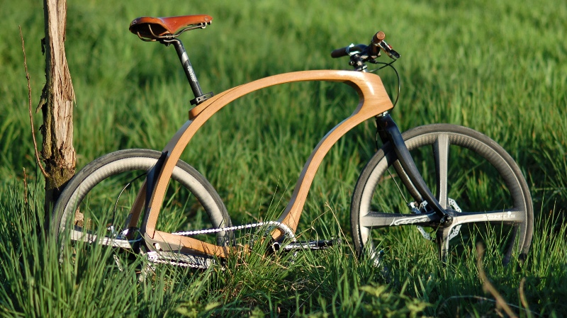

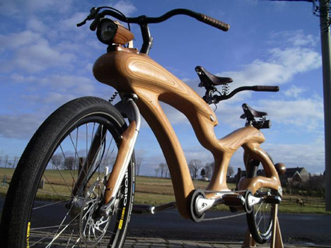

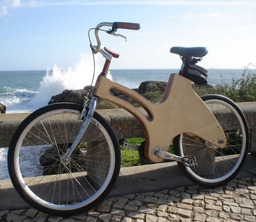

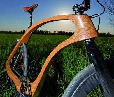

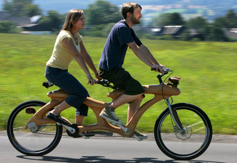

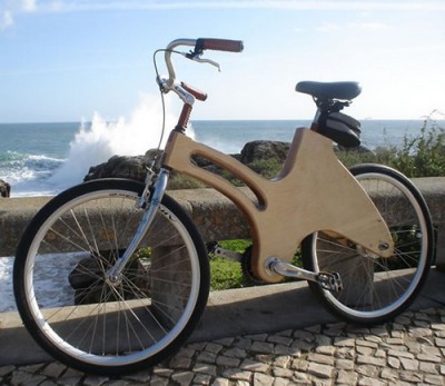

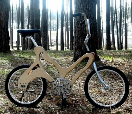

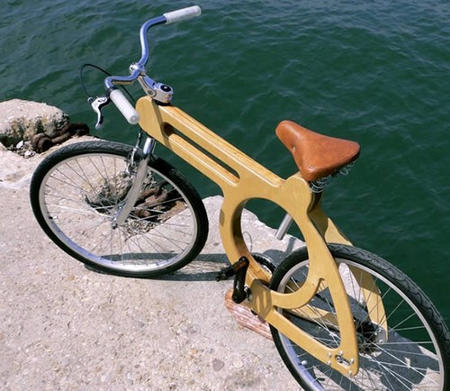

Скептически относитесь к авиационной фанере как к материалу рамы?
На фото велосипеды из авиационной фанеры/дерева португальской фирмы "Xylon Bikes".
Сайт фирмы: http://www.xylonbikes.com/models.html
Тандем

угу, давал, но без фоток очень легко пройти мимо ссылки - банданщик же раскрыл тему.
темы объединил
 Заголовок сообщения: Re: Лигерад из дерева
Номер сообщения:#31  Непрочитанное сообщениеДобавлено: Пт янв 29 2010 03:02
Красота :)

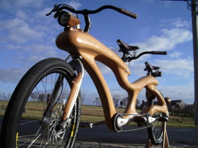

Liegerad O-Witte "Ангара".
Liegerad IVEL Safina
Liegerad "Hyper-2"
Имя: Uldis
Здорово!
А главное- как красиво!
Можно придать любой футуристичный облик... насмотревшись, меня стали посещать безумные идеи...
