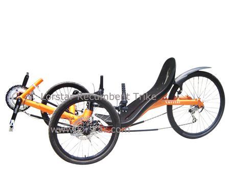

Халиков Олег писал(а):
А мне он чем-то напоминает помесь паровоза с трактором.
Аналогично, но именно это нам и нужно :)
Номер сообщения:#22  СообщениеДобавлено: Чт июл 09 2009 23:26
Дизайн как раз в стиле "для наших дорог" - с большим дорожным просветом и широкой колеёй.
Я надеюсь, ты в курсе, что этот аппарат задним колесом рулится?
Номер сообщения:#23  СообщениеДобавлено: Пт июл 10 2009 10:45
Заднее рулевое? :?: Ужас :!: Ну, ребята, вы даете!!!!

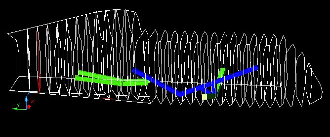

Номер сообщения:#26  СообщениеДобавлено: Чт авг 13 2009 16:55
Сегодня засел за чертежи. Пришлось полностью перерисовать очертания обтекателя, чтобы получить поперечные срезы. По ним из ДВП буду делать шпангоуты, а уже из них собирать болван (между шпангоутами буду вклеивать пенопласт толщиной 10 см). А шасси начну делать на следующей неделе, если всё пойдёт по плану. За прошедшие 2 дня наездил 215 км на лигераде. Реально уже хочется ездить быстрее, но учитывая объём работ и стоимость материалов для обтекателя, первый выезд "Дракона" состоится не раньше зимы.

Классная подвеска. Но я пока не могу выполнить столько шарниров не превратив аппарат в танк по весу. Так что пока по-пробую маятниковую подвеску. Посмотрим что покажут испытания.

Посмотрел твой эскиз рамы "Дракона". Интересная и, вроде,
простая подвеска. Типа "полунаклоняющийся" трайк получается. :)
Мне интересно: как ты будешь управлять подвешенными таким образом колёсами, как ты их соединишь с рулём, чтобы и подвеска работала и рулилось нормально и чётко?
