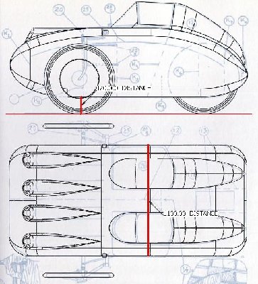

Благодарил (а): 8 раз.
Поблагодарили: 23 раз.
на мускульном закрытом аппарате ТУПОЙ
ЗАД???

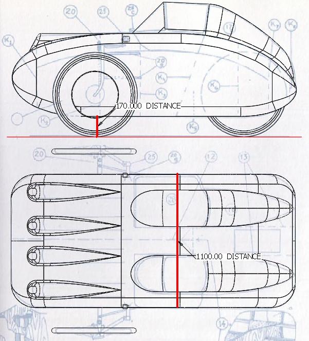

Картинка специально для Modulator-а
А, что касается лучшей амфибии это лично мое мнение.
Достойных двухместных аппаратов подобного класса я пока еще не видел.
А каракатиц на камерах, понтонах с пароходными колесами или дырявых байдарок навалом…
Модель AMPHIBIKE сделал просто для анализа габаритов (для себя и кому это интересно).
Спорить с профессором Modulator-ом изобретателем “Велоласт” пустая трата времени.
Комментарий к файлу: Для трезвого осмышления
Последний раз редактировалось BOLT Вс мар 29 2009 18:37, всего редактировалось 1 раз.
Номер сообщения:#32  Непрочитанное сообщениеДобавлено: Сб мар 28 2009 23:40
Картинка специально для ...
Номер сообщения:#33  Непрочитанное сообщениеДобавлено: Вс мар 29 2009 00:17
А на этой картинке он более апптикаемо смотрицца :) Можно, можно
всё таки сделать весьма достойную машину:
1. кормовую часть удлиннить, см на 80, сделав схождение более плавным. Что хорошо, это то, что длинные "хвосты", расположеные
горизонтально, безопаснее и эффективнее при боковом ветре,
чем их вертикальные собратья...
2. Носовую часть сделать более округлой и постараться максимально
скруглить боковые части.
3. Так как при столь большой площади корпуса, уже начинает влиять
трение ламинарного потока, стоит обклеить веломобиль особой
аэродинамической плёнкой, которая уже здесь где-то обсуждалась.
Вот тогда, наверное, вдвоём на таком веломобиле и можно будет
зач0тно преодолевать за 1 час расстояние в 43км :mrgreen:
А про водные качества, и так всё понятно. Кстати, хотелось бы
по подробнее узнать, чем обеспечивалась тяга в воде?
:wink: наверно, наиболее оптимальная форма такого веломобиля,
- форма летающей тарелки! Cлегка вытянутой. :lol: А управляемые колёса,
по бокам гармонично расположить в её "крыльях" закрыв ниши
поворотными дисками, с шириной щели строго под колесо. И форма
НЛО наверно будет обладать превосходной аэродинамикой при
ветре ВСЕХ направлений, - инопланетяне, всё-таки, не дураки :? ...

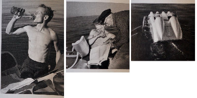

Привет, Сергей.

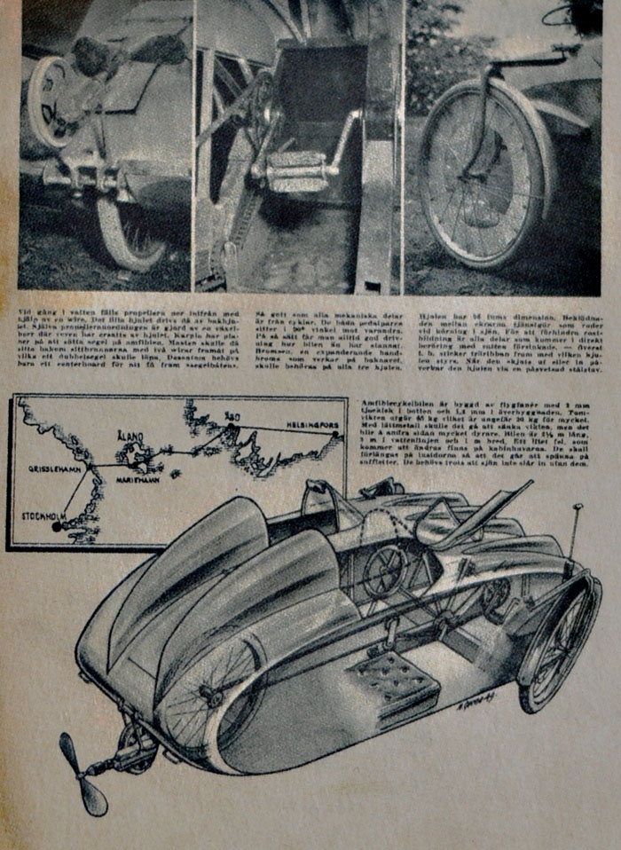

Николаев дельфин.jpg спереди одно сзади два?
Похоже ступицы в воде :cry: .
 Заголовок сообщения: амфибия
Номер сообщения:#35  Непрочитанное сообщениеДобавлено: Пн мар 30 2009 16:21
Да. Наверное. В воде не видел. Движетель = обычная ласта "Турист"
 Заголовок сообщения: Re: амфибия
Номер сообщения:#36  Непрочитанное сообщениеДобавлено: Пн мар 30 2009 16:58
Это смотря для кого "обычная"...

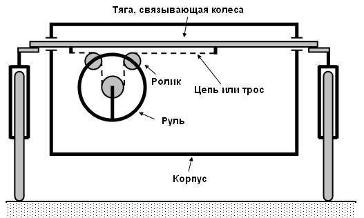

иЩО АМФИБАЙКа.Все равно не понятно че у него там с управлением...
Все фотки из книжки про шведские веломобили Folkhemmets farkoster автор Claes Johansson.
Комментарий к файлу: Из журнала
Комментарий к файлу: Любите девушки простых романтиков,отважных амфибайкеров...
Комментарий к файлу: Вода ,вода кругом вода

Схема рулевого управления AMPHIBIKE
Номер сообщения:#40  Непрочитанное сообщениеДобавлено: Вт мар 31 2009 00:11
Такое же рулевое на девиллерсе было.
