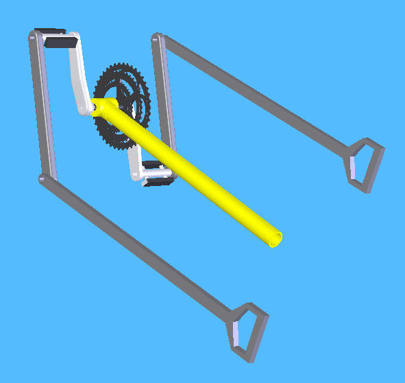

Серьезно: Мозг, сделай, чтобы руки и ноги в противофазе двигались, чтобы хоть как-то скомпенсировать "тараканий бег". Технически это несложно.

Номер сообщения:#25  Непрочитанное сообщениеДобавлено: Ср июн 07 2006 14:37
Действительно, ничего сложного, правда придется с осями педалей что-то помудрить. Вот набросок:
