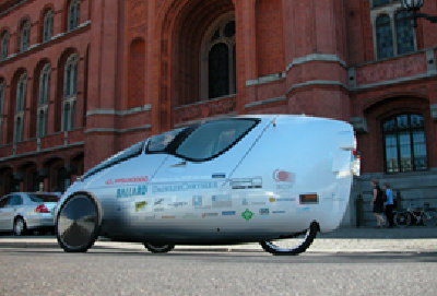

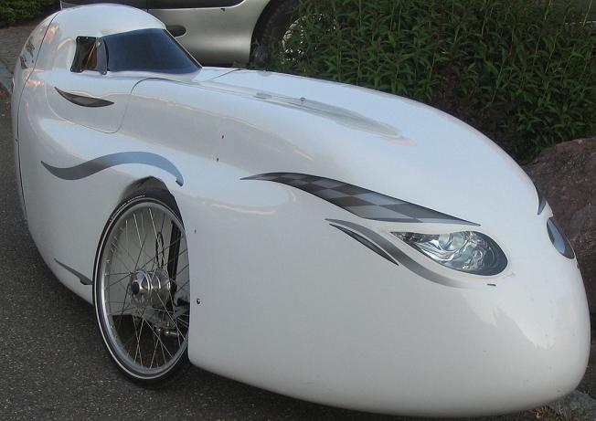

Какая прелесть! Кто бы мне такой сделал!
hof специально для тебя ...
Номер сообщения:#23  Непрочитанное сообщениеДобавлено: Пн дек 31 2007 14:23
Красиво :) правда мидель огромный и сзади потоки слишком
резко сходятся. У жёлтого Аэрорайдера обтекаемость получше.

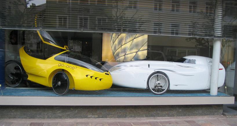

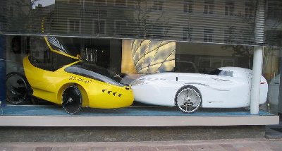

Вот они вместе...

Не тот правда жёлтый, а есть его фотка сзади? Похоже корма обрублена.

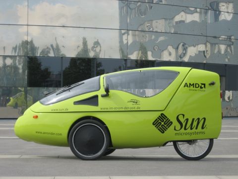

Пардон это GO-ONE.
А вот AERORIDER.... зад не обрублен.
