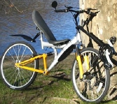

С обычным, положительным, трейлом длиннобазники в управлении не сложнее, а даже проще велосипеда за счет более длинной базы.
Это не совсем так. На моем Би-Лайнере трейл положительный и наклон рулевой не сильно отличается от такового на обычном вело. Но все же к рулежке нужно привыкать, тем более что из-за длинной базы маневренность и отклик на рулевое управление хуже, чем на короткобазниках. Мне почему-то думается, что нужно вводить в рулевое управление ээээ ....как это.... типа обратного редуктора (мультипликатором язык не поворачивается назвать), т.е. поворачиваем руль на угол 10 градусов, а колесо поворачивается на 15.

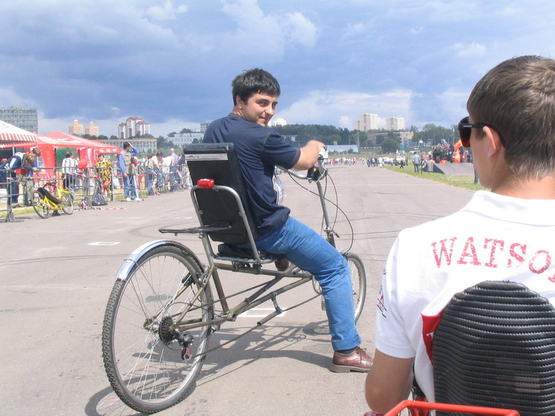

Демон, а у тебя нет фотки вот этого строго вид сбоку? Именно ради передирания геометрии.

Номер сообщения:#33  Непрочитанное сообщениеДобавлено: Пн мар 24 2008 22:23
Вот проще некуда.
Добавлено спустя 1 минуту 36 секунд:
Или так.
Добавлено спустя 2 минуты 3 секунды:
С ящиков под картошку.
