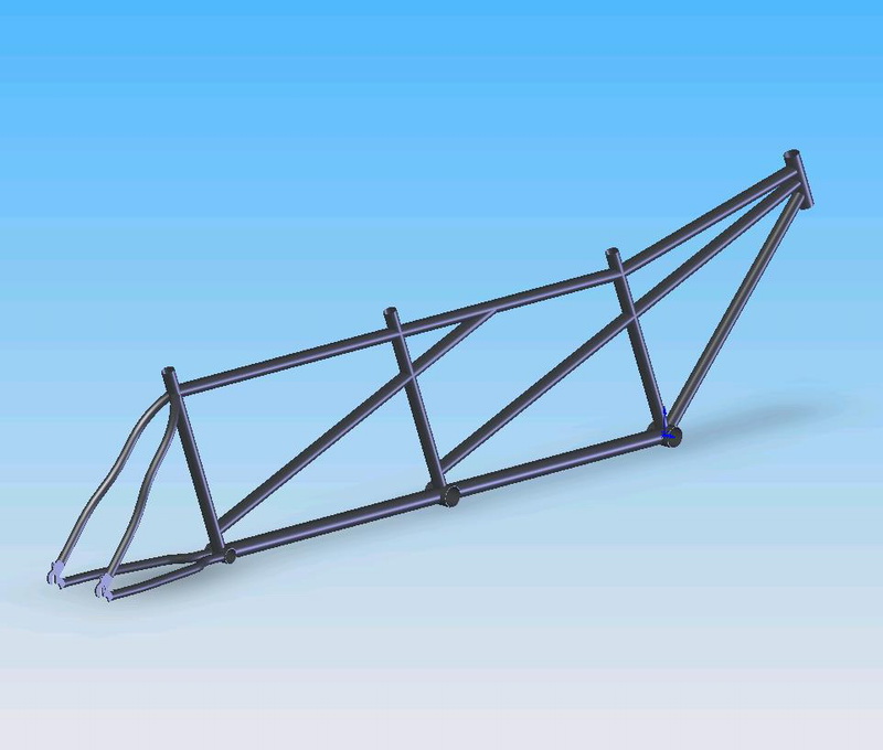

Одолел!!! :)
Долго же это дается, в акаде на это уходит примерно вечер, а тут заняло почти два полных выходных с редкими перерывами...:) Осталось домоделировать еще сочленения и кой-чего по мелочам. И пока что космос не получается поставить, какой-то licence.dat требует (SW2006).
Комментарий к файлу: Рама, нарисованная в солиде

Добрые люди помогли с маломальскими рассчетами на прочность. Если верить предварительным данным, то моя затея не лишена смысла. Минимальный запас прочности получился 4.6, как раз в районе среднего седока, которое предназначается для самого легкого пассажира. Закреплялись дропауты и нижняя грань рулевого стакана. Каждое посадочное место грузилось по 75кг. Но беда в том, что 75кг - это рассчет для статической нагрузки. Понятно, что в дороге на расколбасе все будет немного хуже. Хватит ли такого запаса прочности? Как кто считает запас для своих рам? Предполагается, что эксплуатация будет не агрессивная, в основном асфальтовые дороги и укатанный грунт. Но от случайных колдобин ни кто не застрахован... Я хоть и ездию очень аккуратно, но иногда в какую-нибудь яму да попадаю, не успеваю увернуться...
Комментарий к файлу: Отчет по рассчетам на прочность при статической нагрузке.

Рассчитай в динамике. Только одно дело - тычки от колёс (точки опоры при расчёте) и другое - плюхи седоков на сёдла (тогда середине рамы не поздоровится... Если туша в 150 кг прыгнет...
Нижнюю трубу надо большую делать, на ней всё держаться будет.
