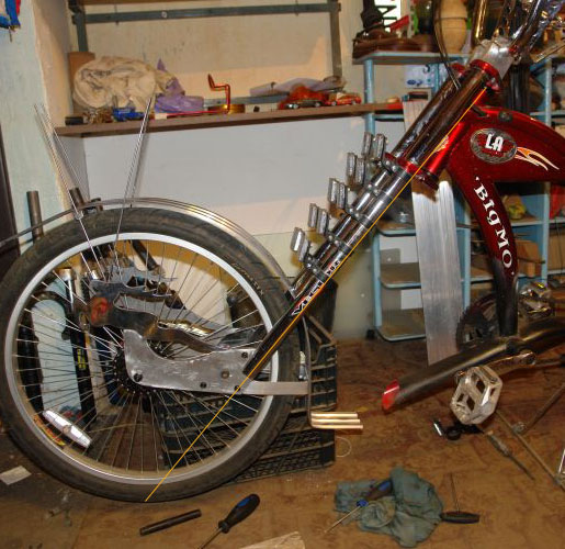

Ну, с денди всё ясно - он переднеприводный и морда как ты тянет за собой тушку, потом с седоком наверное работает весовая стабилизация. А на этом макете нет ничего... Можно, конечно, завалить угол рулевой и сделать сильную весовую стабилизацию - хоть что-то будет. Чоппер-то мой близок по схеме к ЭТОМУ, правда, ось вращения вилки колесо ещё пересекает :)

Нифига, ось вращения вилки колесом на твоем чоппере не пересекается - тронуться на нем можно только после тренировки. Я - не смог!
На более "классических" чопперах с отрицательным (или каким там?) трейлом - все нормально, трогаюсь легко, а на твоем трейл обратный, и соответственно реакции обратные тем, которые требуются для чопперов с "классическим" управлением. При возникновении наклона вправо, для стабилизации на твоем чоппере руль нужно поворачивать не вправо, а влево, настолько велик обратный трейл...

Кстати, йо! Вгляделся в фото и вспомнил!!! Вынос колеса я рассчитывал под нудевой, "нейтральный" трейл - проведи линии на фото, ось вилки смотрит точно в точку контакта переднего колеса с землёй!

Йоо, мужик! У тебя косоглазие!
Ось вилки "втыкается" в землю сантиметрах в 10 позади ось колеса.
Номер сообщения:#37  Непрочитанное сообщениеДобавлено: Ср окт 17 2007 17:46
Олег прав, через "ноль" у тебя проходят перья вилки, но ось рулевой колонки относительно них смещена назад. Так что трейл у тебя отрицательный.

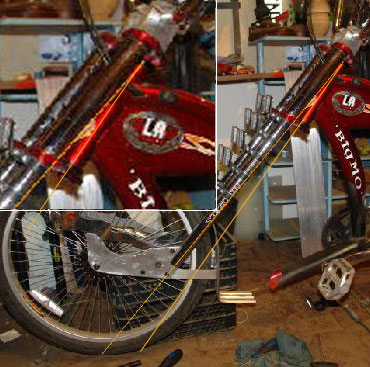

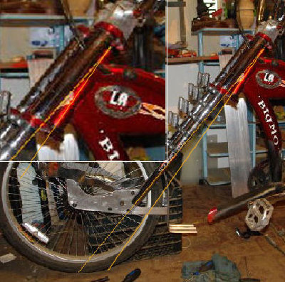

вот, фотка того, каки был бы наклон рулевой колонки в случае с "нулевым" трейлом
с тем, что на фото - не совпадает никак
Добавлено спустя 2 минуты 24 секунды:
кстати, там, "в олене" - две дырки просверлено
вот в задней трейл-то и может быть нулевым, но по фото этого сразу и не сказать - колесо не в той дырке стоит

Да не, сантиметров на 10, не меньше!
Я еще раз объясняю - ты пролетел градуса на 4 со своим трейлом, ну не совпадает у тебя ось вилки с пятном контакта.
Ты этого не видишь, или просто не хочешь признавать?
