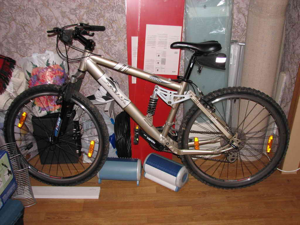

У меня полный велосипед, с 26" колесами с горной резиной, подвеской спереди и сзади , кучей передач весит 11кг
200 Вт БЕЗ педалей не годятся. Потому что при устоявшемся режиме они и потянут, но есть ещё разгон, а ещё подъёмы и встречный ветер. В горку против ветра будете пешком заталкивать? Да, возможность складывания конструкции тоже увеличит вес - уж на пару кило точно.
+++ В ТЗ была указана мах мощность 500вт. Вкупе с понижающей передачей хватит без проблем. Посчитаем. 500вт - это поднятие 120кг (масса чела+велосипед+груз)со скоростью 0.4м/c Подъемы очень редко бывают более 15%, значит для достижения вертикальной скорости в 0.4м/с можно будет двигаться с горизонтальной 0.4/0.15=2.5м/c. Округлим до 2м/c (ну всякие там потери) - это 7.2км.ч, те лисапед сможет взбираться в крутую горку со скоростью быстрого шага, это IMHO неплохо. Опять же, учитывая, что подъемы выше 10% встречаются достаточно редко и даже специальные знаки ставят для их обозначения, то можно рассчитывать, что в 99% дороги скорость не будет падать ниже 10км/ч

У меня полный велосипед, с 26" колесами с горной резиной, подвеской спереди и сзади , кучей передач весит 11кг.
Пожалуйста, фото, ценник и спецификацию в студию! 11 кг вы на каких весах намеряли?

Прошу пардону, повторно взвесил - получилось 12.8кг, уже не помню откуда у меня засела цифра в 11кг. Взвешивал на обычных напольных весах. фота в аттаче.
Комментарий к файлу: вел

13 кг с точностью плюсминус два кило уже больше похоже на правду. Вы поинстересуйтесь всё-таки, сколько реально стоят велосипеды весом в 11 кг и с РАБОТАЮЩЕЙ подвеской (ибо подвеска этого старка к таковым не относится)
Номер сообщения:#33  Непрочитанное сообщениеДобавлено: Сб окт 06 2007 13:02
Зарегистрирован: Ср янв 17 2007 00:17
Сообщения: 57
А чем подвеска моего вела не работает? Достаточно комфортна при езде.

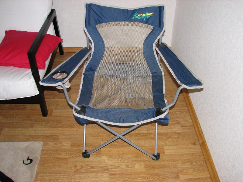

ну вот тебе идея для твоего варианта:

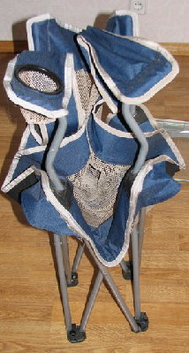

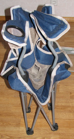

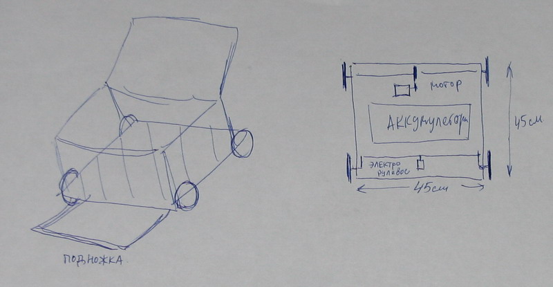

берется складное, туристическое кресло (стоимость 400р), вес 3кг, делается платформа из какого-нить профиля размером порядка 45*45см (размер между ножками кресла), на платформу устанавливается мотор, редуктор, аккумуляторы, берутся 4 колесика от маленьких самокатов, рулевое проще сделать электрическое с управлением от джойстика.
Такую платформу легко можно уложить в 6-5кг, если использовать модельные элетромоторы (300г на 500вт), пару кг Li-Pol аккумуляторов (хватит на, примерно, 20-30км), что вместе с креслом будет весить менее 10кг. Дешево и сердито, для асфальта - самое то.
