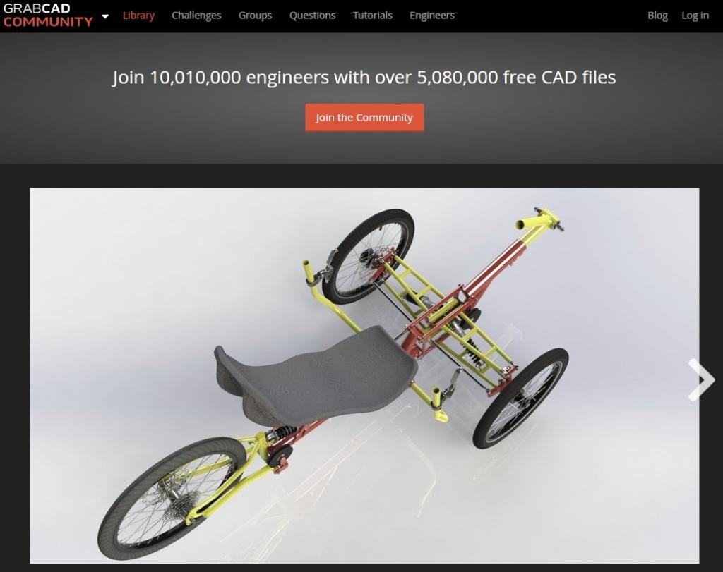

чтобы получить сразу гарантировано хороший результат, могу предложить скачать бесплатно 3Д модель известного производителя и сделать копию 1в1
буду благодарен за ссылку. 1в 1 конечно не скопирую, но избавится от ошибки в конструировании передней подвески хочу
https://cloud.mail.ru/public/Vbjw/6PNjXVQJ4
Спасибо, правда кроме стл ничего открыть не смог, но даже это весьма полезно
