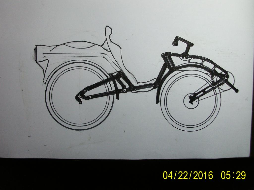

Даю законченный проект лигерада:
1. Полный подвес, на маятниках.
2. Переднее колесо-24", заднее-26".
3. Передняя рама из труб ф25х1 мм (от стоек гладильной доски-сетчатой).
4. Задняя рама-"челенджер" (есть они и с другими названиями), на резинке.
5. Остальные трубы донорские, от рам велосипедов Ф32,34...35 мм, и от телеск. амортов.
6. Заплонение рам пенепластом и пенкой.
7. Маятники-ал. гнутые накладки.
Прошу Седлаковича Иосифа продолжить эту тему, или открыть свою, но с передней подвеской этого проекта.
Добавлено через 8 минут 53 секунды:
Руль алюминиевый, ручками в стороны, т.е., как у прямого руля. Такое расположение рук на прямых участках (отогнутых вниз и на себя), удобно для захвата, а также для расположения торм. ручек.

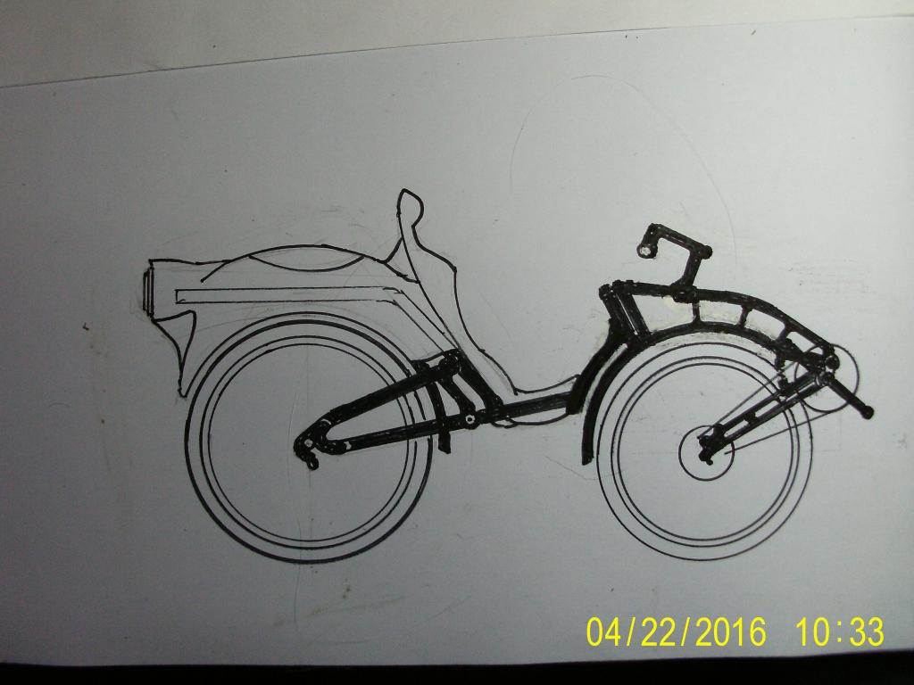

Зокра по-украиски! Небольшие правки затушованной части рамы.
Комментарий к файлу: Зокра по-украински!
Комментарий к файлу: Вынос с рулём может перемещаться в перёд, и чем дальше, тем меньше нагрузка на руки от педалирования.

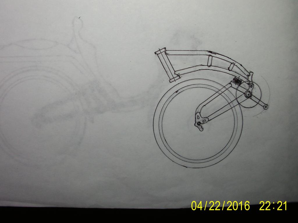

Я не освоил рисоваку по компютеру, т.к. несмог разобрать дикцию урока. Нуждаюсь в помощи.
Я уже показывал задний подвес- маятник жёлтого цвета, и сказал, что в принципе, это можно проработать.
Я не люблю лялякать. И это мне сейчас не нужно. Я сделал проект не просто, чтобы выделиться. Я показал, что подвес передний реальный. Прошу модератора почистить мою тему. Или я не буду реагировать, или буду, по возможност, самому это делать, но с острахом.
Добавлено через 52 минуты 34 секунды:
Я подключусь
Я подключился и нарисовал, как смог:-задний маятник в передней подвеске.
Комментарий к файлу: Задний маятник в передней подвеске.

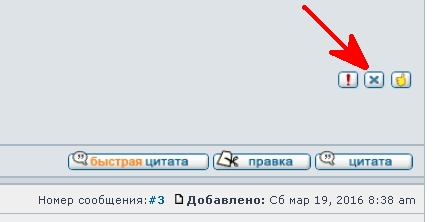

Зачем модераторов беспокоить, это же ваша тема, вам лучше знать, что почистить, а что оставить. В правом нижнем углу каждого сообщения есть три кнопки. Нажимаете среднюю и удаляете ненужное сообщение. Можете даже написать причину удаления.
Спасибо! Рабочий вариант, если моя идея не выгорит.
