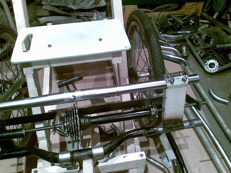

Я же нарисовал схему трансмиссии... На днях куплю детали для промвала и буду лепить его к раме. Видимо раму придётся делать не симметричную (вырезать кусок трубы и приварить изогнутый), чтобы натяжитель не упирался. В общем как только слеплю - выложу фото.
Схему я сменил по то тому что дельтатрайк гораздо стабильнее на большой скорости и проще сделать руль. И с подвеской не заморачивался бы.

Леш, тебе не кажется, что сразу схему законченную невозможно сварить. Хорошо, что ты подошел к двум задним, ведущим, наклоняемый... вот я тебе и показываю "черновик" задка Народного. Сегодня сниму с деревяшек... Но схему рекомендую именно эту!
Комментарий к файлу: потом сфотаю Наклон...

Alex, а труба на промвале это кусок от руля?
А как быть с подвеской? Я вобщем-то так и планирую делать, но только на одно колесо, тогда промвал будет на маятнике. А как сделать привод на обда колеса с подвеской я ещё не придумал. В любом случае у меня получается тоже черновик. Возможно в скором будущем займусь выточкой специальных полуосей и изготовлением карданного вала - тогда можно будет реализовать всё красиво и на оба колеса.

Вал жёстко крепи к раме, всю игру подвески примет на себя цепь. Только на ведущую звезду на промвале надо поставить развитые щёчки, дабы цепь не слетала, а у колеса - натяжитель, который также будет удерживать цепь.
Но в такой схеме будет один косяк. И зачем ты всё порезал...
С такой схемой подвески как у тебя надо делать качающиеся полуоси, без промвала, а как на кэтуле, причём ось вращения полуоси должна пересекаться (не скрещиваться) с продольной осью качания маятника подвески.
