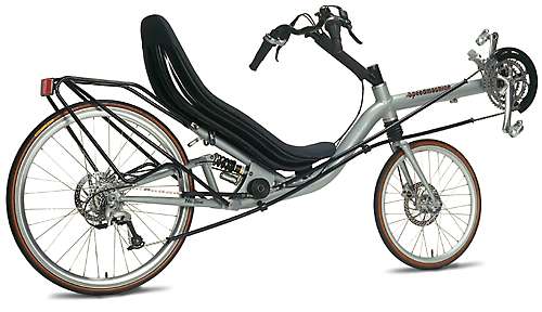

Скорее вот это. Спидмашина, идеал для меня Баракуда, но она не подходит для меня как туристско-городской вариант.

Одноволиков Сергей Юрьевич писал(а):
Спидмашина, идеал для меня Баракуда...
Тебе нравиться ее передняя подвеска
(пардон SubFrame http://www.wisil.recumbents.com/wisil/b ... frame2.htm)
или нет?

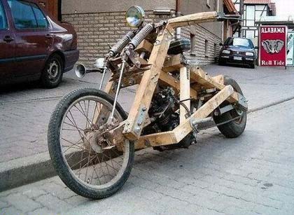

Мотоцикл из деревянных брусков - просто класс! Скиньте ссылку на источник!
