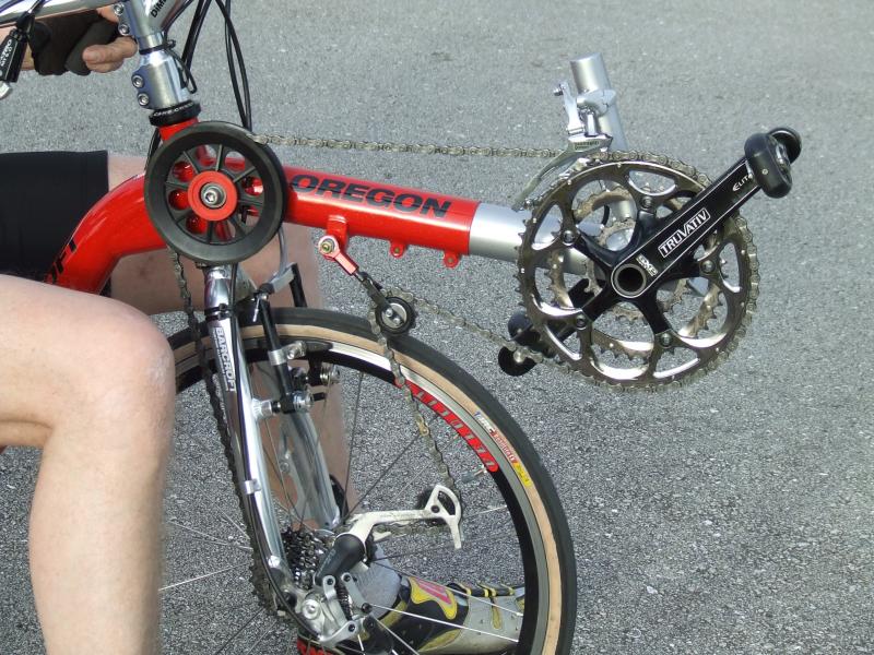

Так, а с этого места поподробнее! Как у Барракуды осуществляется привод на переднее колесо при НЕПОДВИЖНОСТИ каретки, закреплённой на раме? Я был уверен, что это - вариация того же мазурчаковского привода, который "мотыляется" (пульсирует то бишь)

Правда, это "Cuda-W" с передним приводом, но все-же...
"Varna-diablo":
Номер сообщения:#123  Непрочитанное сообщениеДобавлено: Ср янв 16 2008 21:48
Как видно, поворачивать можно исключительно при
движении по инерции, а то цепь зажуёт. Но, думаю
можно к этому привыкнуть...
Номер сообщения:#124  Непрочитанное сообщениеДобавлено: Ср янв 16 2008 22:11
То есть поворот исключительно за счёт податливости цепи? Смелое решение! Интересно, до какого угла это работает?
Номер сообщения:#125  Непрочитанное сообщениеДобавлено: Ср янв 16 2008 23:58
В зависимости от длины цепи и ее способности к скручиванию. Сам поэкспериментируй на цепях, ты же веломастер.
Но вообще, на таких длинах, как фотографиях, примерно по 45 градусов в каждую сторону.

Если вторую цепь жёстко загнать на звёзды (щёчками, роликами или ещё как) то думаю должно надёжно работать. То, что на фотографиях не верится в 45 градусов, снизу точно слетит!

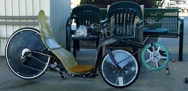

Вот еще один вариант переднего привода...
